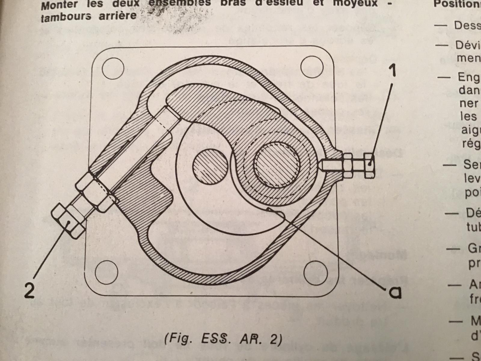

Ist ok so. Der Drehstab wird in die Verkerbung eines kleinen Hebel auf der anderen Seite geschoben und die Bodebfreiheit dann mit der Schraube auf diesen Hebel eibgestellt. Wirkt nur auf Druck. Ist das Rad voll ausgefedert, ist der Arm frei und wird gegen weiteres loses Ausfedern durch den Stossdämpfer begrenzt, ohne halt nicht. Position der Schwinge merken, wann der Torsionsstabkontankt bekommt und so wieder einbauen, dannist der Rest egal
Vosicht beim reinschieben des Torsionsstabes in die Verkerbung im Hebel, könnte man leicht wegdrücken, da ist eine 7 mm Schraube, die ihn hält, darf nicht lose sein beim Einschieben. Wenn sich der Hebel wegschiebt wird es unangenehm, ich hatte alles ausgebaut und konnte ihn so neu ausrichten, weiß garnicht ob das im eingebauten Zustand geht
…wobei zu erwähnen ist, dass du die Halte- und Spannschraube des Federstabes jeweils auf der Gegenseite des Achsschenkel findest. Die kleine 7mm Schraube hält den Nocken in einer Nut, die andere gekonterte Schraube spannt.image.jpg.154493362906afcfa6b8f773281e0789.jpg

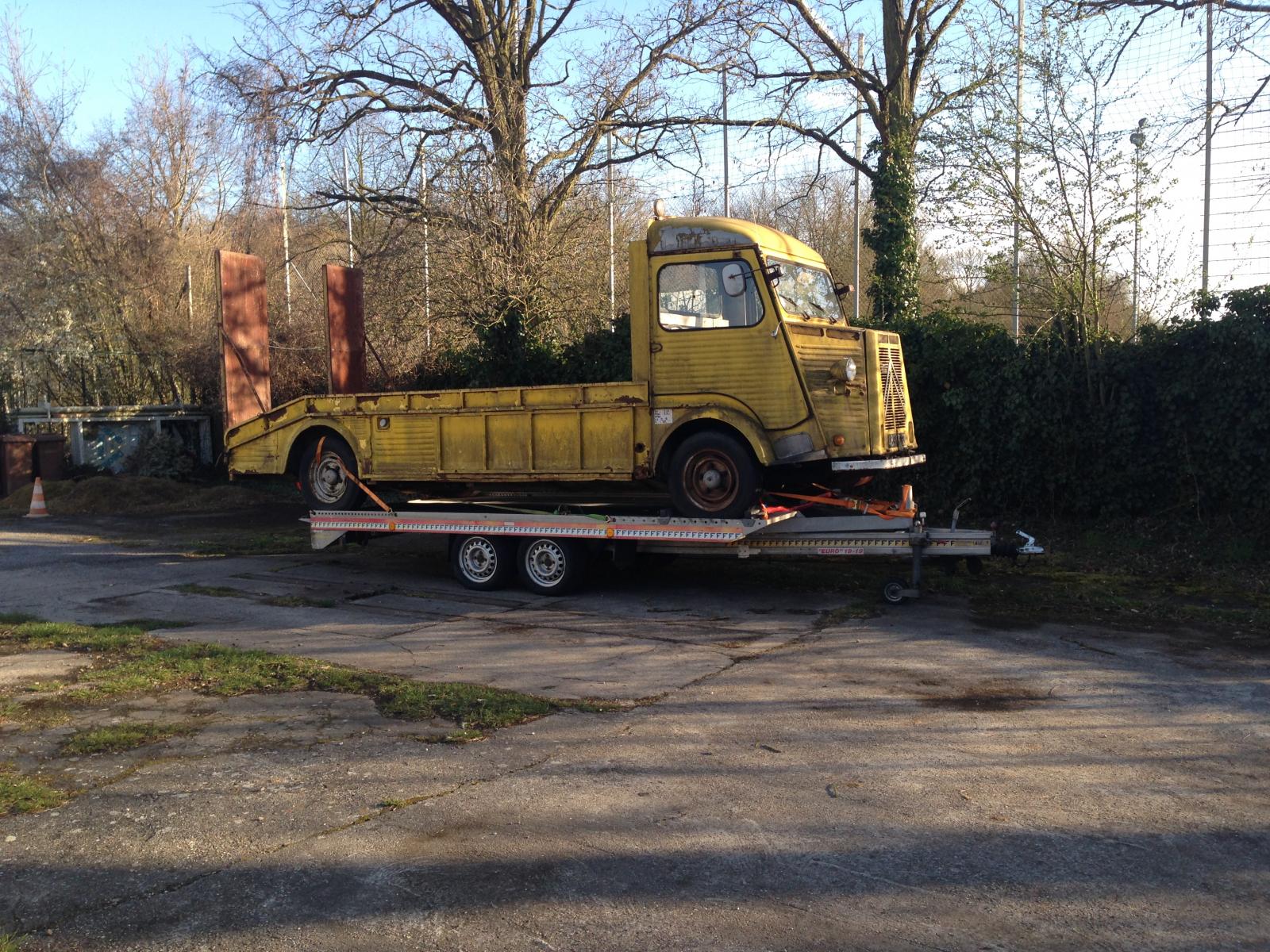

Es handelt sich um einen depannage/Autotransporter EZ 1964. Der Wagen stand seit mindestens 1996 in einer Halle. Die Bremsbeläge sind von der Stärke her sehr gut, Die Radlager sind auch top. Führt die jahrzehntelange Nutzung des Autotransporters der ja nun zumeist schwerbeladen genutzt wurde zu einem hohen Verschleiß des Drehstabes ?
Matthias

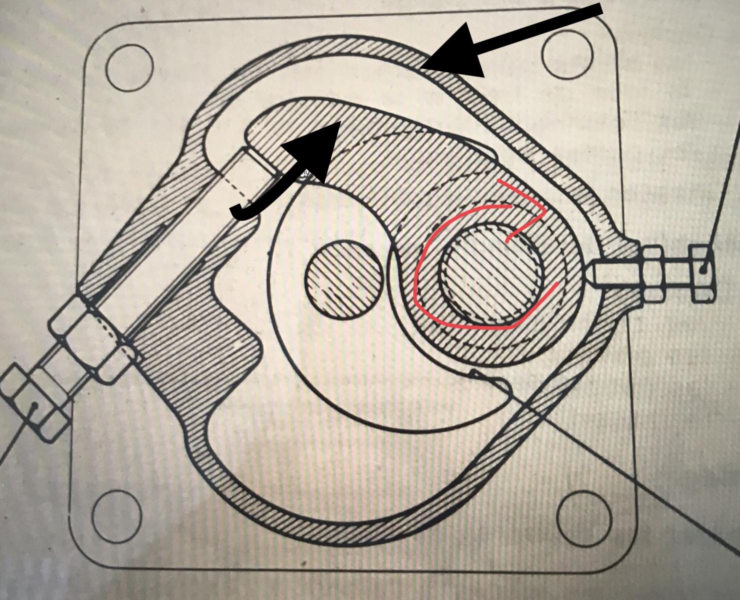

Ja, System funkioniert nur auf Druck. Kannst in der Zeichnung sehen, je weniger die Einstellschraube hinein gedreht ist, um so mehr Leerspiel ist vorhanden und umgekehrt.
So einen hy hät ich auch gerne.
Andreas (HY1600) meint das Spiel zwischen dem Nocken und der Achsgehäusewand, mit den schwarzen Pfeilen markiert. Wenn du die Schwinge anhebst (roter Pfeil) bewegt sich der Nocken, bis er am Gehäuse anschlägt. Wenn die Einstellschraube weit raussteht, kann das mit den 30cm schon sein. Wichtig ist nur, dass die Lager kein Spiel haben wenn du den Achsschenkel in horizontaler Richtung bewegst.
Ansonsten herzlichen Glückwunsch, wirklich ein schönes und nützliches  Auto!
