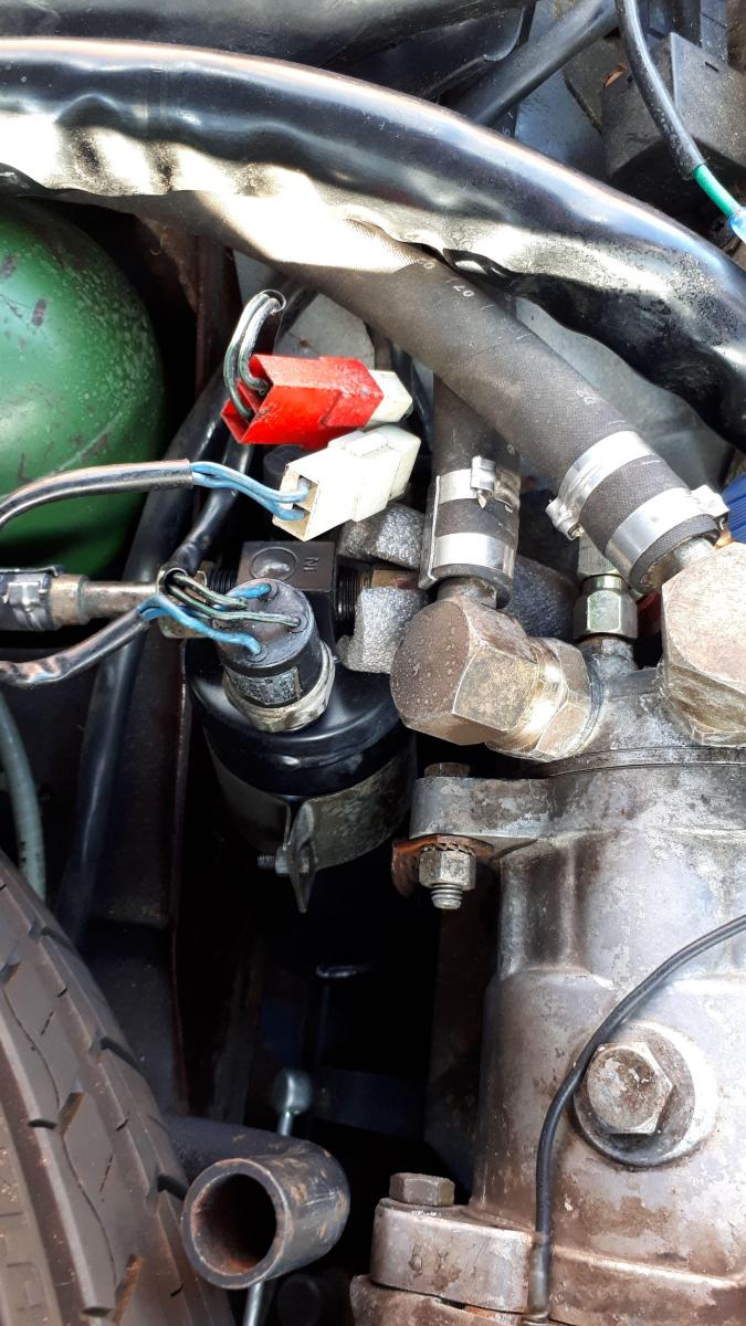

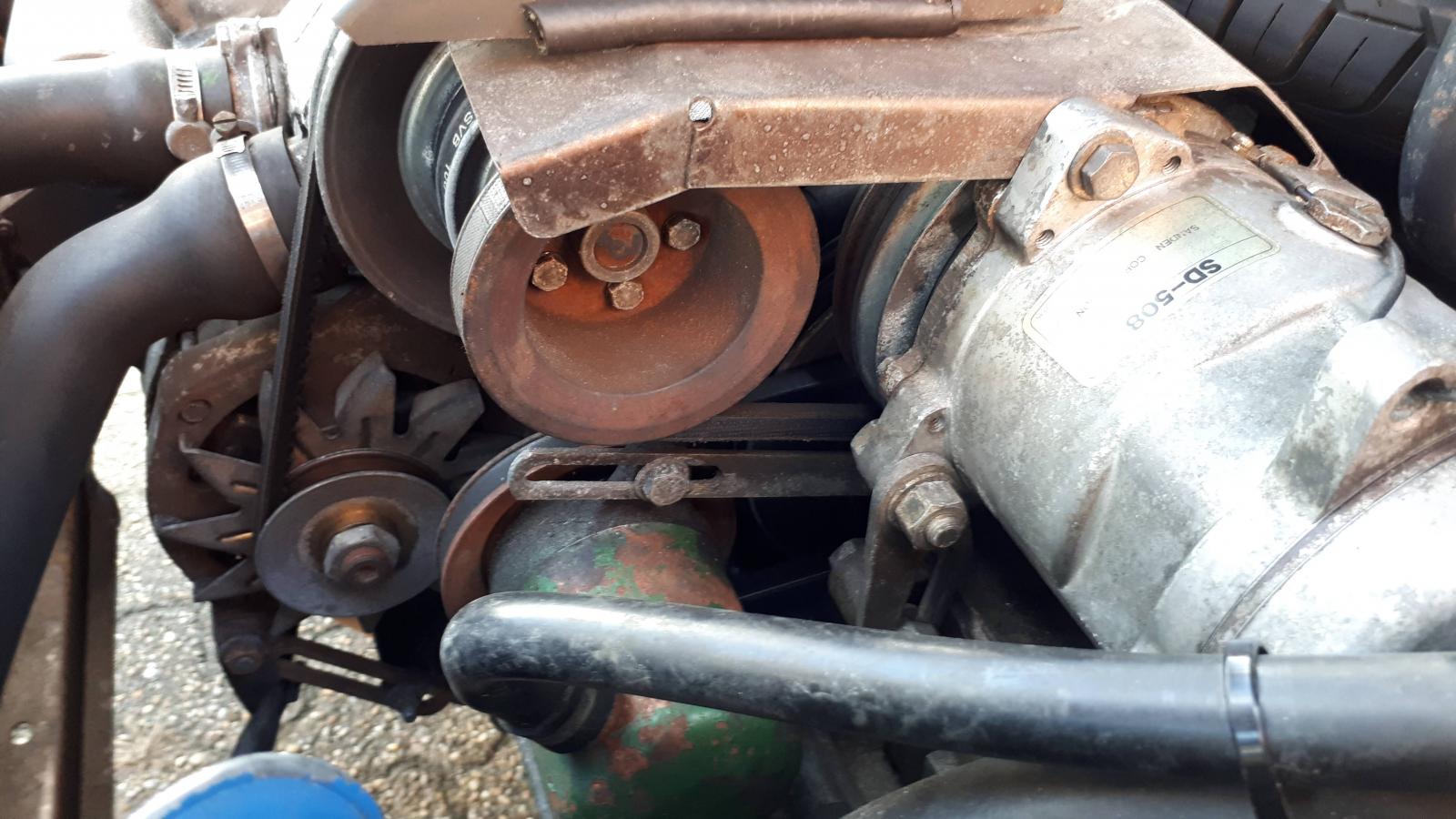

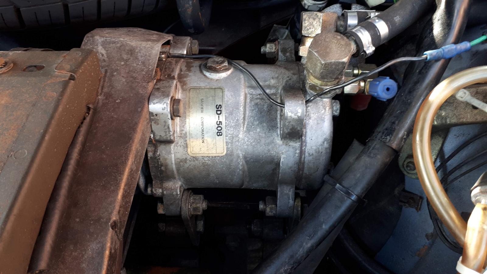

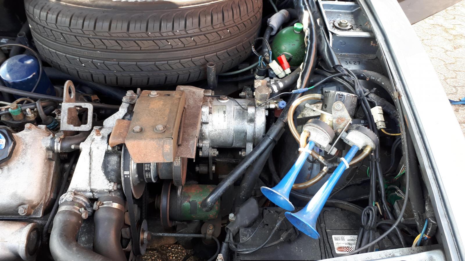

Wenn der CX zum Füllen hier ist und ich dran denke mache ich mal Bilder von der AUTOCLIMA-Installation.
So, hier wie versprochen die Bilder einer Autoclima-Nachrüstanlage im 86er TD1.
large.20181028_131636.jpg.71645a37fee4ccb2d9eb51c0e9f71133.jpglarge.20181028_131642.jpg.3b217333afd7540e9d942228b20a0172.jpglarge.20181028_131651.jpg.cdf1b298c19841f26eff9c5172a5dd39.jpglarge.20181028_131646.jpg.3ff2d5585312798ef753082d5231eddf.jpg
Und die Trocknerpatrone hofft auf gute Motorstützen...
Ist nicht ganz so eng wie es auf dem Foto aussieht, da kollidiert nichts...
Was mich mehr beeindruck wie der Platz der Trocknerflasch sind die Schläuche. Sind die dicht?
Die Anlage hat 2 Wochen den Unterdruck gehalten, scheint relativ dicht zu sein...
vor 18 Stunden schrieb bx-basis:
Wäre mir- rein optisch- zu unaufgeräumt
Mich stört ja schon der Serien-"Kabelbaum" :rolleyes: rund um die Batterie beim S1
