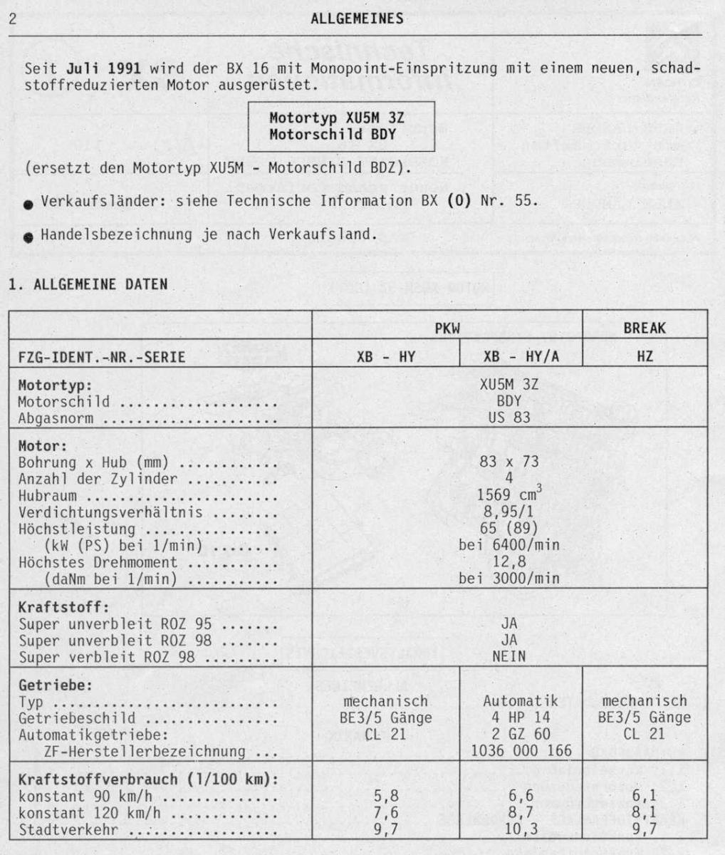

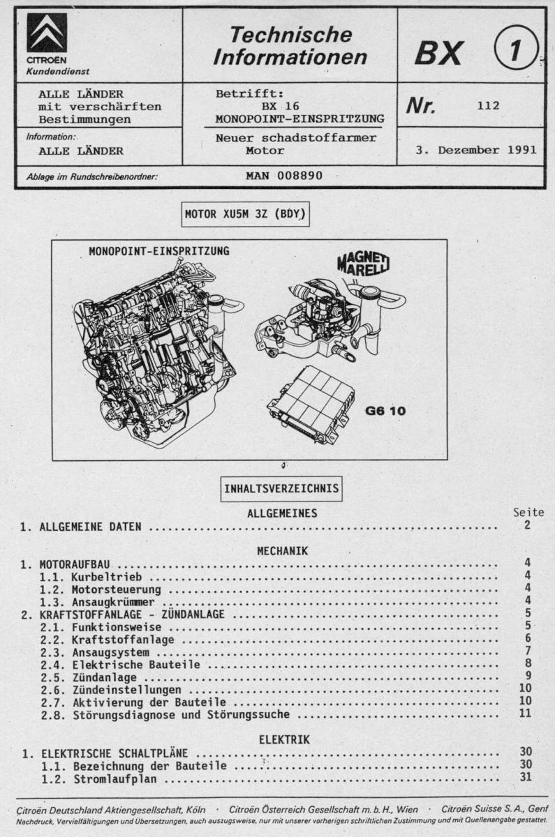

Ein XU 7 Xantia 1.6 i Baujahr 1996.
Gesendet von meinem SM-G930F mit Tapatalk
Das ist aber ein XU5 und kein XU7.
Ok dann ist der 1.8 ein XU 7 ?
Genau :-)
Ja ich verwechsle das immer aber der XU 5 und der XU 7 8v sind von der Sache her gleich.
vor 19 Stunden schrieb Henry K:
Eselsbrücke: XU5 1580 ccm Hubraum, XU7 1761 ccm Hubraum.
