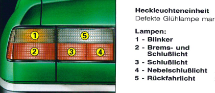

Dein rechtes inneres Rücklicht ist kaputt. Und im linken inneren ist vielleicht was Falsches  ´drin.
Xantia haben 4 Schlußlichter. Die NSL sind die inneren, ok.

Genau - da hat wohl jemand eine 21Watt Lampe anstatt 5 oder 10 (bitte im Handbuch nachlesen!) reingesteckt, der Sockel ist ja gleich....
Dein eigentliches Nebelschlußlicht funktioniert ganz hervorragend, das sitzt nämlich innen und ist 2x vorhanden. ^_^

Die inneren beiden Schlußleuchten sind mit Zweifadenlampen 21/5w bestückt. Der 21-Watt-Faden hat aber keinen elektrischen Anschluß im Lampenträger und Kabelbaum. Offenbar war vorgesehen, ihn als Bremslicht zu benutzen, so das sich in Verbindung mit den äußeren Bremsleuchten ein größeres Leuchtfeld ergibt. Daß die Funktion ab Werk vorhanden ist, habe ich bei keinem Xantia gesehen, aber es macht Sinn, ich habe den fehlenden Kontakt bei meinem Xantia ergänzt. Das Bremslicht ist dabei völlig homogen und wirkt keinesfalls gebastelt.
Also, entweder ist die richtige Birne, 21/5, verkehrt herum reingewürgt worden, oder es steckt eine falsche Birne drin.

Ah, das erklärt warum beim XM nicht die ganze Kammer in der Heckklappe für die Nebelschlußleuchte genutzt wird.
Ich hab die Funktion bei meinen XMs mit dem Bremslicht oben getauscht, jetzt hab ich unten 4x Bremse und oben 4x Rücklicht und die Nebelschlußleuchtenfunktion (die ich in den letzten 30 Jahren doch tatsächlich 2x gebraucht habe) übernimmt der 2. Faden im äußeren Rücklicht links und rechts. Etliche HU bisher ohne Beanstandung absolviert :)
