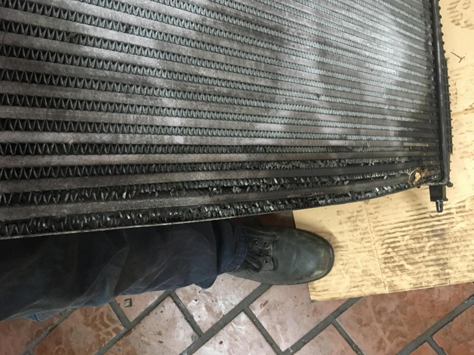

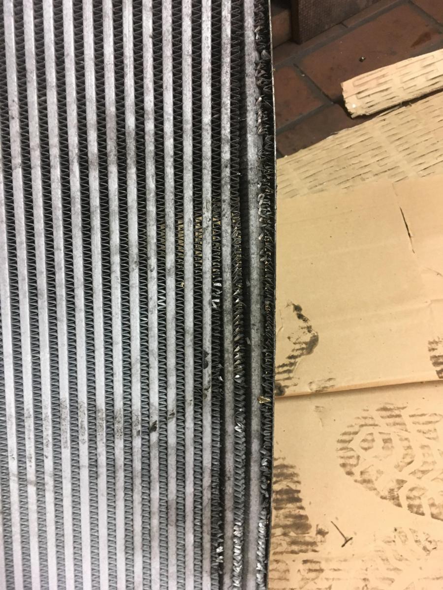

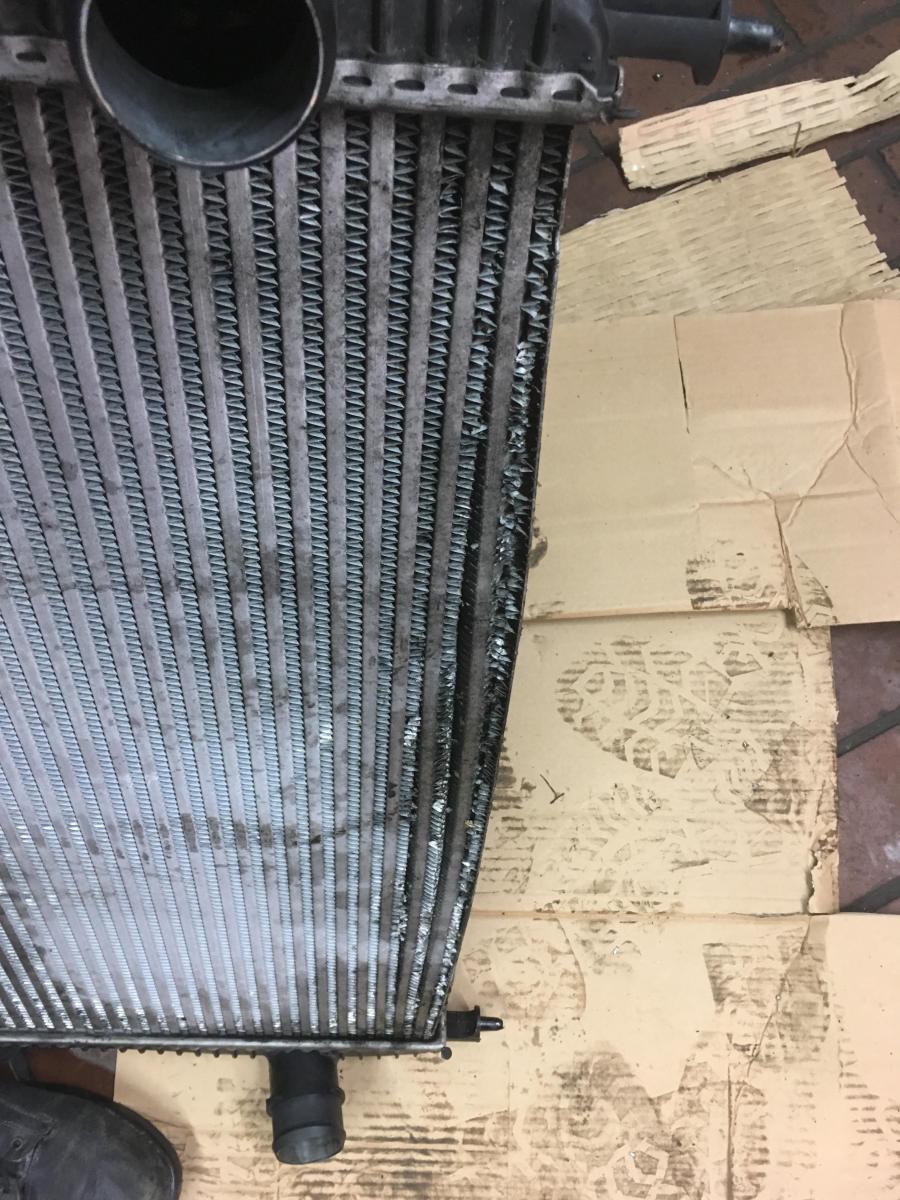

Naja, zumindest war der alte Kühler nicht mehr ganz in Ordnung:
large.71688224-4C02-4EE6-A20B-619C02B75D05.jpeg.53a38e413f4007f141268f6854382368.jpeglarge.EC81231E-844D-461E-8729-7B163E438F63.jpeg.009bd686683f38a660dd057fc759be8c.jpeglarge.C2E8EB9A-8C80-4924-8EFE-984976826728.jpeg.d567f8cef1531e4ba7ae3633232aabf0.jpeg

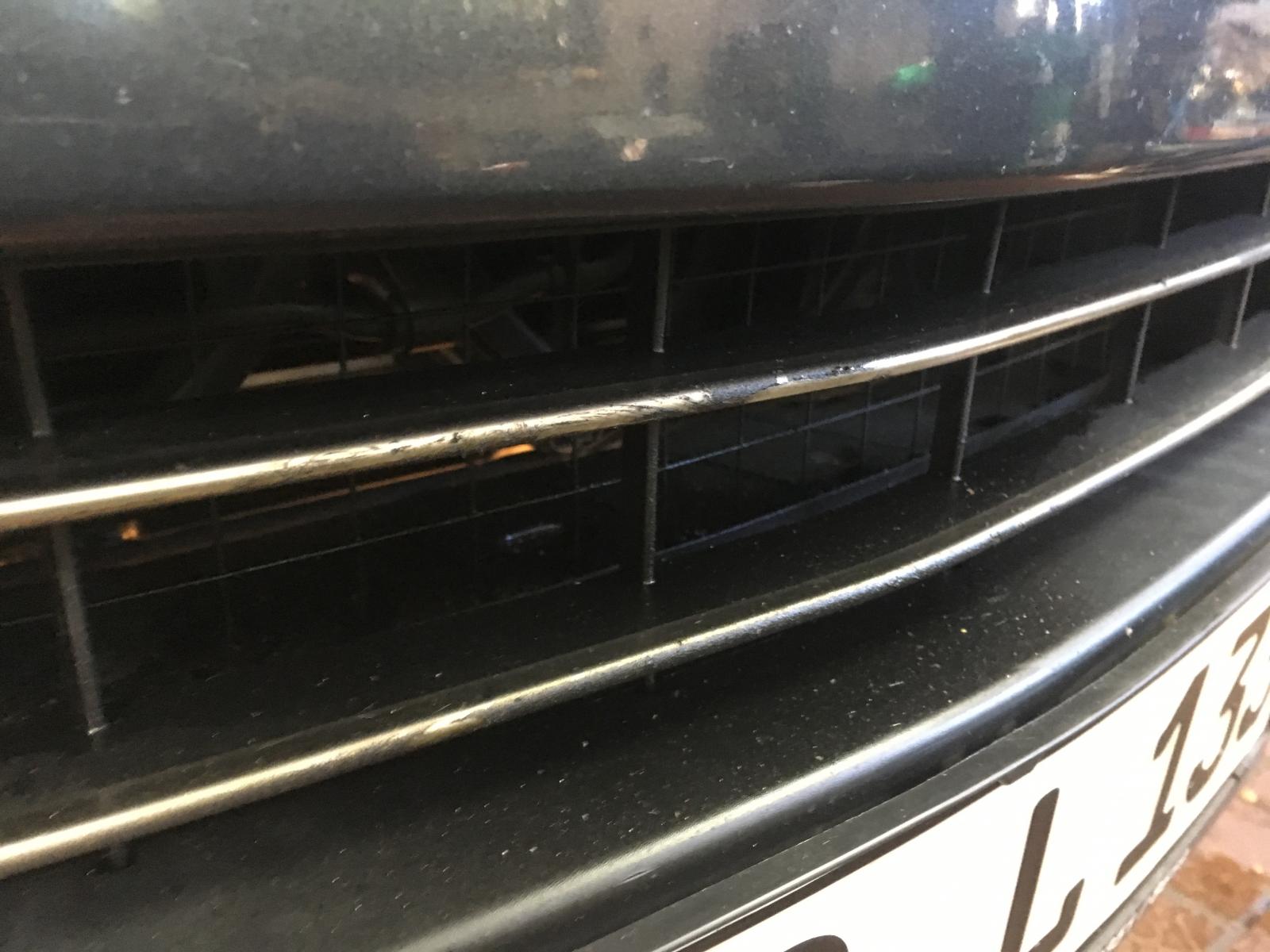

Warum der Kühler so aufgebogen ist, weiß ich nicht. Auch nicht, ob mit dem neuen LLK das Problem behoben ist. Der alte hatte das Öl schon nach vorne in Richtung Kennzeichen geblasen:

vor 4 Minuten schrieb XM_Boris:
die sehen irgendwann so aus, dass die so "zusammensacken" und durchhängen. Ist eben auch nur Aluminium der jeden Mist abbekommt.
vor 5 Minuten schrieb XM_Boris:
Dann war er definitiv schon so undicht, dass da auch Leistung bei weggeht. Kann also nur besser werden, vergebens war es nicht. ;)
Im ersten Bild kann man am unteren Steg tatsächlich auch einen Riss erkennen.
