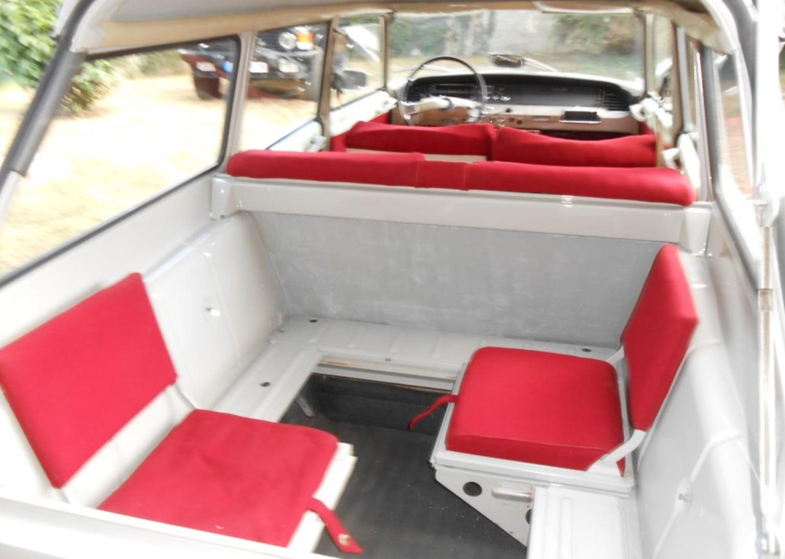

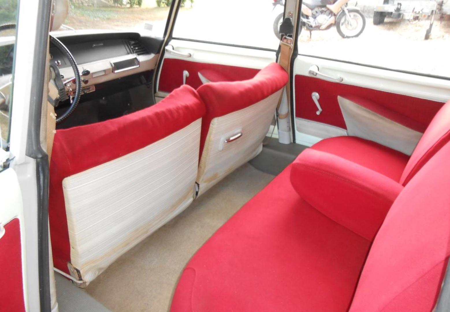

Bei LBC wird übrigens  gerade eine schöne ID 19 break  confort angeboten. Die Bilder zeigen ganz gut die (nicht klappbare) Rücksitzbank.

Oha, totaler Quatsch! Das muss wohl eine Break luxe sein.
vor 22 Stunden schrieb Le Fourgon:
leider mit völlig bröseligen Sitzkernen...

Am 26.10.2018 um 22:52 schrieb AStrunk:
Ist es nicht eher der Kern der Lehne der bröselig ist und nicht der der Sitzfläche?
