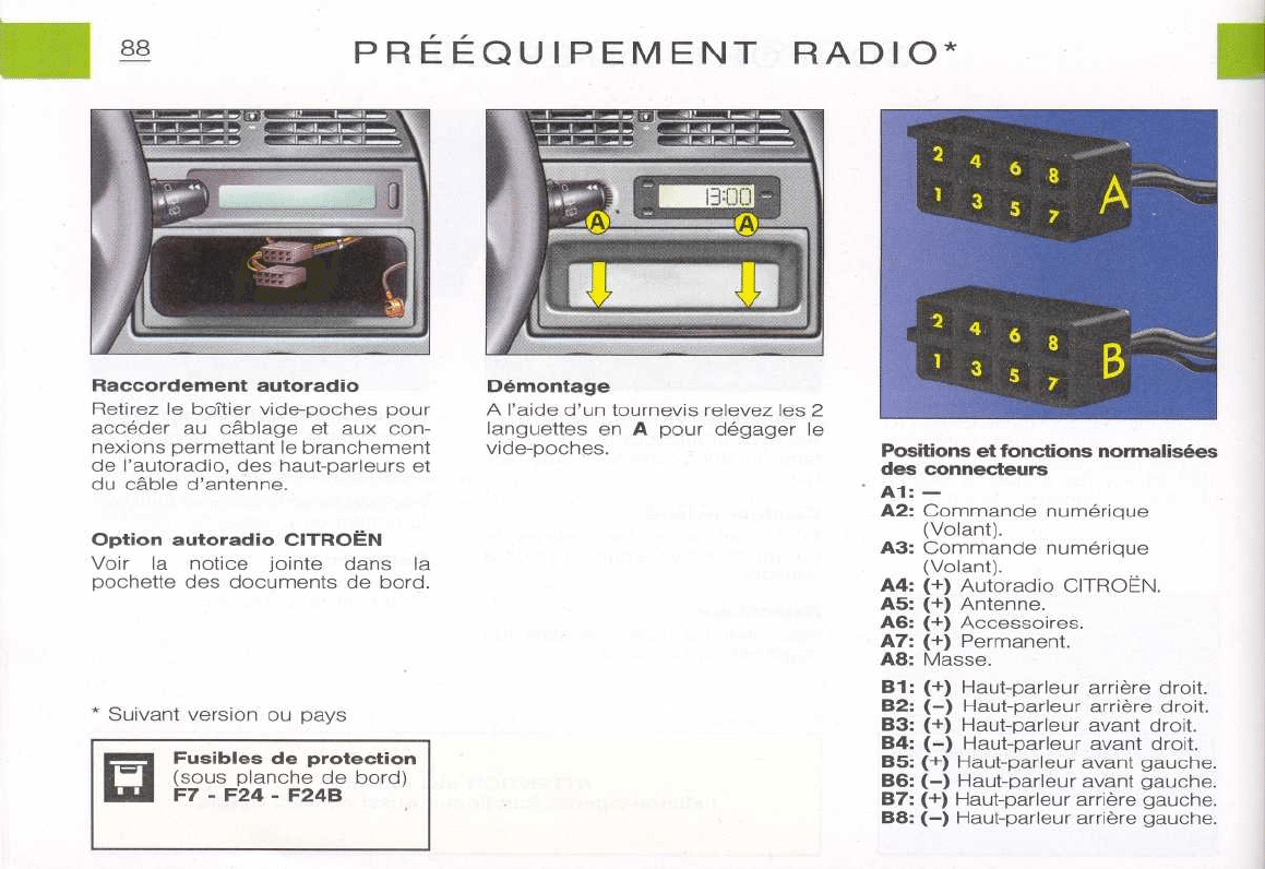

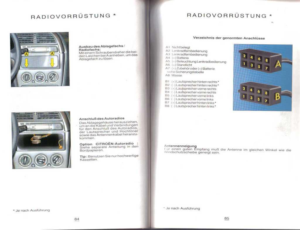

Hat er, Radio darf nicht direkt an den ISO-Stecker für die Stromversorgung dran. Dauerplus ist vorhanden aber auf dem Pin des Zündungsplus. Auf dem Pin für Dauerplus ist ein geschaltezes Plus das nicht verwendet werden darf. Außerdem sind Datenbus-Leitungen im Stecker.
Abhilfe: Adapter kaufen der Dauer- und Zündungsplus tauscht und außer Versorgung und Masse keine weiteren Anschlüsse hat. Leitung für Zündungsplus durchtrennen, die zum Fahrzeug gerichtete Seite isolieren oder entfernen. Die zum Radio gerichtete Seite bis zum Sicherungskasten verlängern und Flachsteckzunge ancrimpen, Zündungsplus gibt es neben dem Shunt (graue "Sicherung" it Aufdruck HS).
Das ist ein "Chrono" der hatte wie der "Millesime" nur eine Radiovorrüstung ohne großes Display. Warum sollte da ein CAN-Bus im Radioschacht "sein"?
Der Anschluss des Antennenverstärkers müsste A7-Zubehör sein.
Steckerbelegung Xsara I

Es ist kein CAN sondern ein VAN-Bus und der ist in jedem Xsara 2 an den Radiosteckern.

Hier die Radioanleitung 2003. Leider nur französisch: "Versteht" man aber trotzdem. A5 = Antennenverstärker.
Ronald

Du kannst hier noch so viele Auszüge aus den Bordbüchern posten, die einzig sichere Variante beim Xsara 2 (und allen anderen mit VAN-Bus) ist die von mir beschriebene ...
