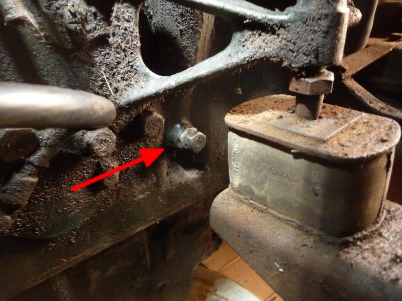

noch eine Frage, ist dass hier die Ablassschraube fürs Kühlwasser?
danke, gruss
z.
hab Antwort bekommen, das ist die Halteschraube vom Verteiler.....
Genau, kühlwasserschraube ist auf der anderen seite. Wird aber nichts rauskommen auch wenn Wasser drin ist. Es sammelt sich allerhand Sediment auf dem Grund der Anlage.
Mit Geduld und einem Bohrer zum Pulen ist man vielleicht irgendwann erfolgreich.
Roman.
mir wurde gesagt, die wäre es (gleiche Seite):
