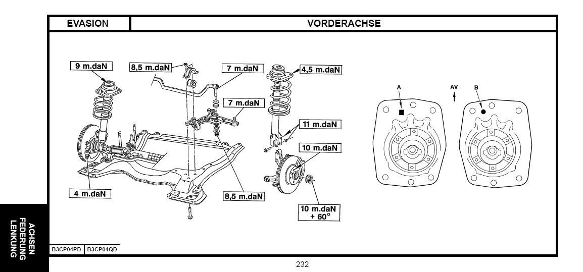

Kann bitte jemand nachgucken wieviel Nm die Schrauben kriegen ???
- Achsschenkel an Federbein
-Querlenker an Agregateträger
-Traggelenk
:confused:
Ich habe nur Evasion, könnte aber helfen:
Vielen Dank , habs richtig :)
