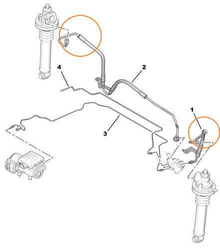

Hallo in die Runde,
ich habe gestern Abend gesehen, dass die Zuleitung zum Federbein vorn rechts ölfeucht ist. Ich meine damit die Stelle, wo der "Gummischlauch" an die metallische Leitung, die dann in das Federbein geht, verbunden wird. Ich kann es leider nicht genauer beschreiben. Auf der Fahrerseite ist dieser Schlauch trocken.
Kann man da was nachziehen oder muss die Leitung gewechselt werden?

Wer will das sicher sagen können? So lange es nur feucht ist, ist das kein großes Problem. Wenn der Schlauch an der Stelle aber reißt, fällt das Fahrwerk vorne runter und Du hast zudem eine richtig schöne Sauerei angerichtet. Ich würde das machen lassen
Also, ich war gerade bei meiner Werkstatt, bei der ich mich ganz gut aufgehoben fühle.
Die meinten, dass das absolut kein Problem und quasi auch normal sei, dass die Schläuche irgendwann anfangen mit schwitzen. Der Meister dort sieht keinen Handlungsbedarf.
Die Verpressung wird undicht, das wird nur langsam immer mehr, ähnlich wie bei einem defekten/harten O-Ring. Eine akute Gefahr von plötzlichem Druckverlust besteht da eher nicht. Rost an der Leitung, oder angeschubberte Hydraulik-Schläuche/Rohre durch Fehlverlegung sind da schon eher eine Zeitbombe.

Vielleicht Lecwec ins LDS schütten, soll durchaus schon geholfen haben.
Mein C5/1 schwitzt auch ein wenig an mittlerweile ein paar Übergängen, ich werde das noch ausprobieren, bevor ich da etwas tausche.

So hab ich es gemacht. Nach kurzer Zeit war es dann trocken, an beiden Schläuchen.
Zugegeben, an meinem 2008er C5X7 sind die Schläuche vorn, beide, seit bald vier Jahren feucht. Geändert hat sich nie was, ich sehe das auch nicht dramatisch, da es nicht schlimmer wird. Ist halt eine Pressverbindung, und wenn die nicht mehr 100% dicht ist, sondern nur noch 98% - funktioniert sie trotzdem.

Die beiden Schläuche haben weder die selbe Länge, nicht die selben Biegungen und also auch nicht die selben Belastungen. Beim C6 dürfte daher der rechte nicht bis zum Ende durchdacht sein und wird einfach undicht. Warum ? Weil er es kann.
Hinzu kommt, daß die Schlaglöcher und Gullideckel bevorzugt rechts sind. Federbeine beim Xantia gehen selten kaputt, aber wenn, dann meistens rechts.
