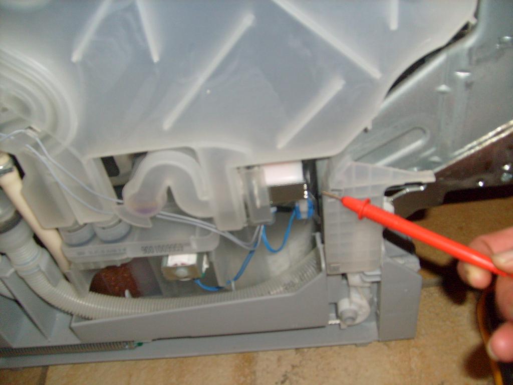

Siehe Bilder  Dlarge.243394223_E19001.JPG.881a38f52372f2ac67e010281325400c.JPGlarge.1812001059_E19004.JPG.d79bad9772b42b06f6221e8ac52a1a1d.JPGieses Ventil war defintiv defekt weil unendlicher Widerstand,

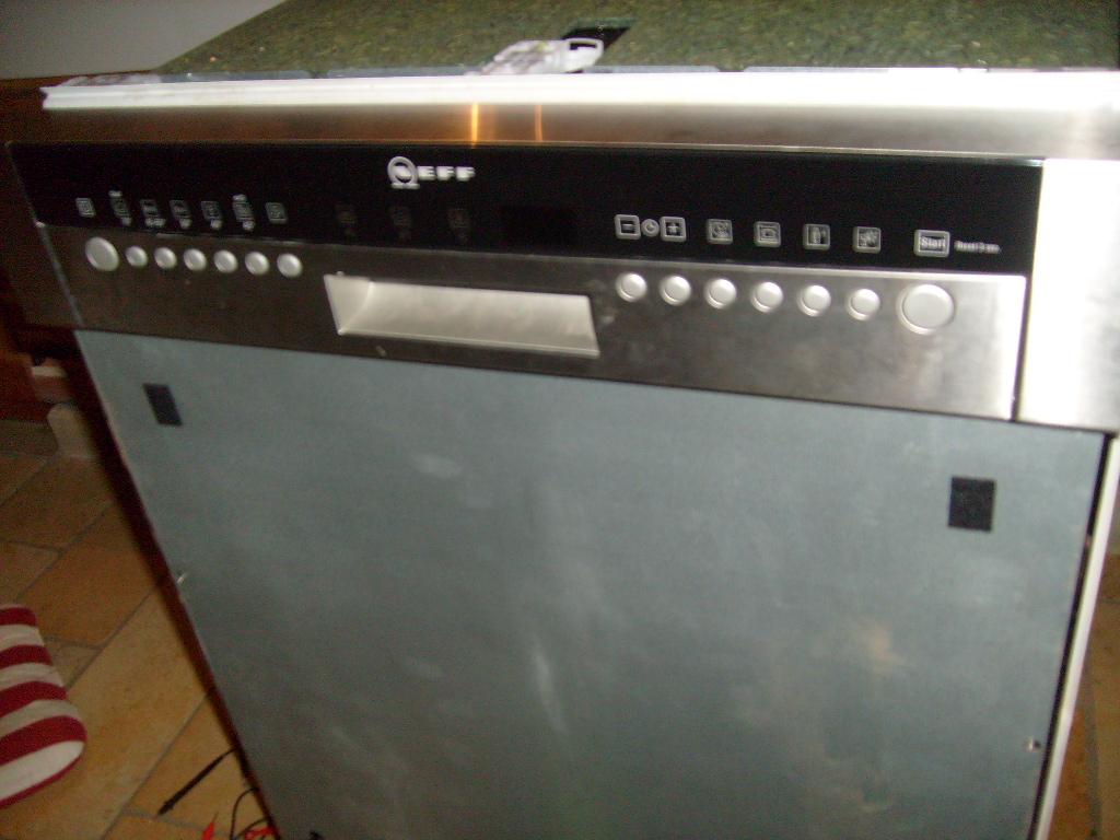

Neff TYP SD6P1F    GH64ON
3 Jahre alt

Boah hat die viele Knöpfe, was kann denn die alles noch machen außer Geschirr spülen? ...wenn sie geht
Tut mir leid, das musste jetzt sein denn ich kenn dich doch eher als pragmatischen Menschen der das alte einfache zu Schätzen weiß und dann hast du so eine hochmoderne komplizierte Spülmaschine?
Ich wäre mit dem Teil total überfordert ;)

Das Ventil auf das du zeigst sollte das Einlaufventil sein. Was macht die Maschine den wenn du sie einschaltest. Der Behälter an der Seite sollte mit Wasser gefüllt sein wenn die Maschine aus ist. Beim einschalten öffnet das Ventil und Wasser läuft in den Geschirrspüler.

Für mich sieht das Ventil aus wie das Ventil für die Niere zum Enthärten des Wassers. Wird zum Schluss des Programms geöffnet.
Ich denke das Zulaufventil sitzt am Wasserhahn mit Aquastop.
Als ich das Ventil gewechselt habe ist da ca 1 Tasse Wasser rausgekommen, mehr nicht.

Laut dem Video ist es das Ablaufventil - das ich gewechselt habe....... Zulaufventil sollte doch hinten an der Maschine im Eingangsbereich des Zulaufschlauchs sein - oder ?
Das Ventil für die Chemie ist auf dem Bild weiter unten links ??
