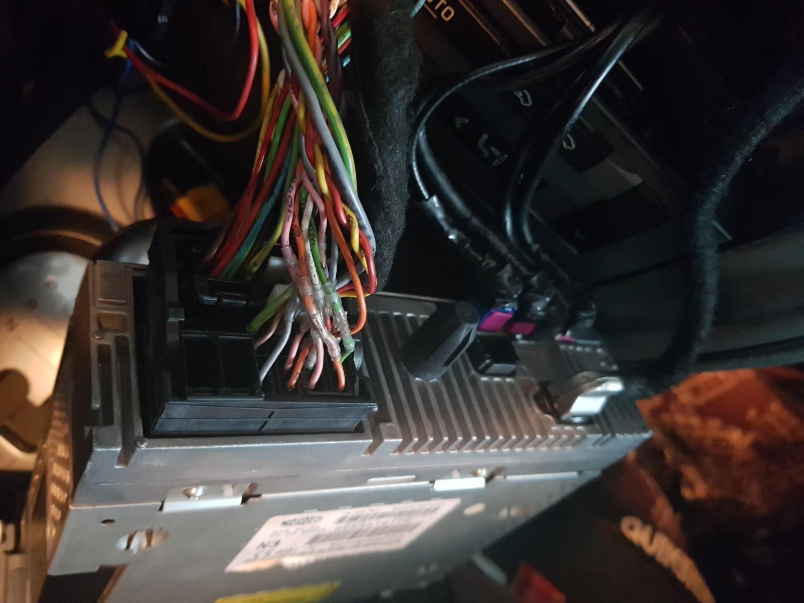

Jetzt hab ich mir das Radio bestellt was ihr verlinkt hattet und was soll ich sagen es passt nicht :(
Weshalb passt es nicht? Ist es ein RT3 und kein RT3 Evo (RT4)?
Am 25.10.2018 um 16:04 schrieb Ronald:
:o Du hast aber vorher mit dem Verkäufer gesprochen?
Ronald
vor 1 Minute schrieb Ronald:
Ronald
Die Anschlüsse hinten passen nicht also gehe ich von aus das es kein RT4 ist
vor 25 Minuten schrieb Ossinb:
Zeig mal ein Foto...

Ronald
Wie ich mittlerweile weiß ist das genau der Unterschied zwischen den Displayanschlüssen von RT3 und RT4. Beim RT4 ist das schwarze Kabel mit dem silbrigen Metallstecker der Displayanschluss. Aber ja, u. A. daran könnte man feststellen, um welches Modell es sich handelt.
Das neue Radio ist aus einem C5II, aber der Anbieter macht nirgends eine Angabe zum Baujahr.
Ronald
Bearbeitet von Ronald
Ist richtig. Ich hätte trotzdem erwartet, dass es sich um ein RT4 handelt, weil ich den MP3-Aufdruck (statt "compact disc"-Aufdruck) bisher nur bei RT4 gesehen habe. Beim RT3 wurde die Funktion ja erst mit irgendeinem Softwareupdate nachträglich eingeführt. Ich kann aber nicht ausschließen, dass späte RT3 schon den MP3-Aufdruck bekommen haben. Genaues werden wir jedenfalls erst mit Fotos von Rückseite und/oder Typenaufkleber erfahren.
large.20181108_124006.jpg.aa1967bc1a2c89f2e7a1120a7a399216.jpglarge.20181108_124012.jpg.a1578074bede4bdd6fb4c98d76bba45e.jpg
Das ist das nachbestellte und es passt nicht :(
