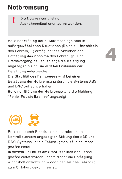

Unsere Feststellbremse hat sich im Fahrbetrieb selbstständing aktiviert! Volle Blockade! Einen Unfall konnte ich nur mit Glück vermeiden. Mußte gegen die Bremskraft im Schneckentempo zur Parkbucht schleichen. Nach ca. 1 Std. konnten wir in die Fachwerkstatt fahren, da sich nichts mehr von diesem Fehler zeigte. Ergebnis: Keine Werkstattleistung erforderlich - muss wohl doch von Hand (Unterstellung!!) ausgelöst worden sein. Das Vertrauen ist dahin. Was ist wohl bei höherer Geschwindigkeit auf der Autobahn? Was ist zu tun?
Die Betriebsanleitung erwähnt allerdings einen möglichen "Systemfehler", bei dem die Werksatt aufzusuchen ist.....
Wer hat ein ähnliches Horror-Erlebnis?

Die Notbremse wirkt über die hydraulische Betriebsbremsanlage und die Park- bzw. Festellbremse über die zusätzlichen Seilzüge der "Handbremse". Der Wagen muss also sobald er fährt, die Funktion des Tasters von Parkbremse auf Notbremse "umschalten". Die Notbremse wirkt auch nur solange die Taste drückt wird und "rastet" nicht ein.
Ronald
Wenn man während der Fahrt den Schalter der el. Feststellbremse betätigt dann wird das Fehrzeug zunächst versuchen über die normale Betriebsbremse hydraulisch alle 4 Räder abzubremsen, dabei sind auch die Funktionen von ABS und ESP aktiv. Nur wenn dies nicht funktioniert wird auch tatsächlich die machanisch betätigte Feststellbremse eingesetzt, dabei kann es natürlich zum Blockieren der Hinteräder kommen.
ich fahre als Firmenwagen einen 2014er C4 Picasso und hatte vorher einen C5 III. Beide Fahrzeuge haben die elektrische Parkbremse. Probleme hab ich mit dem System nie gehabt, obwohl ich anfangs kein so richtiges Vertrauen in die Sache hatte.
Fakt ist, wenn man während der Fahrt (schneller als Schrittgeschwindigkeit) den Knopf für die Handbremse im C4Pic betätigt (also kurz in Richtung Fahrer zieht) macht die Parkbremse zu, es gibt ein unschönes Geräusch und die Bremse öffnes sofort wieder. Es scheint so als wenn das System "merkt", dass der Wagen fährt und somit von einem Bedienfehler ausgeht und sofort die Bremse wieder frei gibt. Wenn man bei Schritttempo die Bremse betätigt zieht Diese zu und der Wagen steht.
Wenn man während der Fahrt die Parkbremse als "Notbremse" nutzen möchte, muss man den Knopt richtung Fahrer ziehen und solange in der Position festhalten bis die Fuhre steht. Das Funktioniert recht gut, ist aber wirklich nur für den Notfall vorgesehen!
Aus diesem Grund würde ich dem Händler auch ein klein wenig aufs Dach steigen, ein Bedienfehler kann sicher mal passieren aber in Diesem Fall wäre es ja so, dass Du +/- 10 Sekunden den Bremsknopf betätigen müsstest...

Bis zur Wandlung des C4P könnte eventuell die Deaktivierung der Automatik den Fehler minimieren:
Deaktivieren des Automatikbetriebes
In bestimmten Situationen wie z. B. bei extremer Kälte oder während des Anhängerbetriebs (Wohnwagen, Abschleppen) kann es erforderlich sein, den Automatikmodus des Systems zu deaktivieren.
  • Starten Sie den Motor.
  • Falls die Feststellbremse gelöst ist, ziehen Sie sie mit dem Betätigungsschalter an.
  • Nehmen Sie den Fuß ganz vom Bremspedal.
  • Halten Sie den Betätigungsschalter in Richtung Lösen der Feststellbremse mindestens 10Sekunden und höchstens 15Sekunden lang gedrückt.
  • Lassen Sie den Betätigungsschalter los.
  • Treten Sie auf das Bremspedal und halten Sie es gedrückt.
  • Ziehen Sie 2 Sekunden lang den Betätigungsschalter in Richtung Anziehen der Feststellbremse.
Die Deaktivierung der automatischen Funktionen wird durch Aufleuchten dieser Kontrollleuchte "AUTO (P) OFF" auf dem Kombiinstrument bestätigt.
  • Lassen Sie den Betätigungsschalter und das Bremspedal los.
Nun kann die Feststellbremse nur manuell mithilfe des Betätigungsschalters angezogen und gelöst werden.
