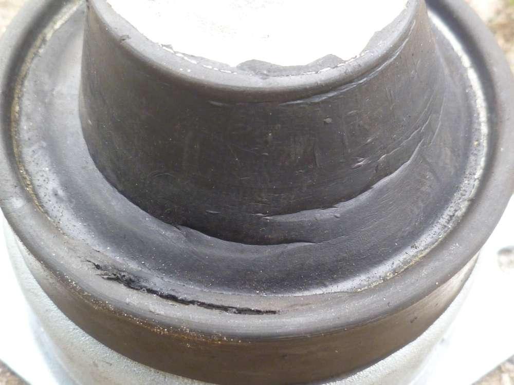

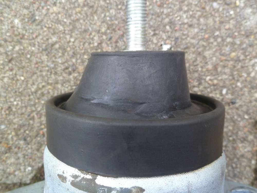

So, Motorlager getauscht und nun ist soweit wieder halbwegs Ruhe. Die Bilder zeigen das "neue" Dreckslager nach nur 2500 Km. Ganz zufrieden bin ich aber noch nicht, etwas knurrig ist der XM noch immer, auch ist leichte Vibration im Pedal/ Bodenblech zu spüren, Armaturen knistern noch immer etwas. Ist aber jammern auf hohem Niveau, nur in der Erinnerung war mein Xantia TCT leiser/ laufruhiger.
Interessant, wie das leichte Einfedern die Vibration durch das defekte Lager verstärken konnte!
Holgi
