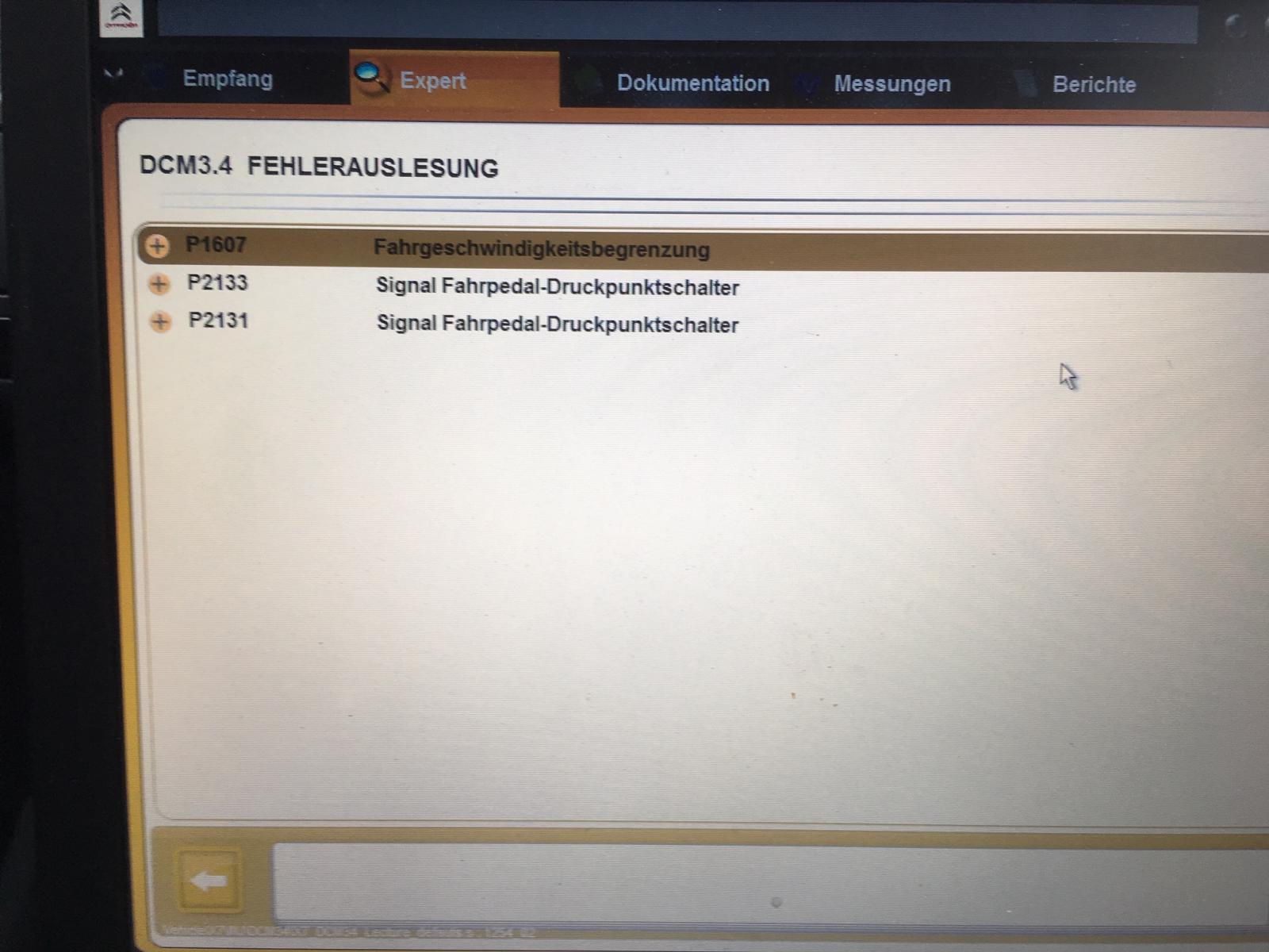

Ich habe mal die Fotos hochgeladen:
Hier die Fehlereinträge aus dem Steuergerät Suspension_Ecotech (Entschuldigung für die schlechte Qualität)
und hier die Fehler aus dem Motorsteuergerät, die - meiner Meinung nach - vom defekten Gaspedal herrühren.
Bei Diagbox-Version 7.02 kann man sich die Fehler anzeigen lassen, indem man im Ergebnis des Globaltests einen Doppeklick auf den Fehlereintrag macht. Vielleicht gibt es diese Funktion (Anzeige der Fehlernummer) bei höheren Versionen nicht mehr.
Gruß Jens
