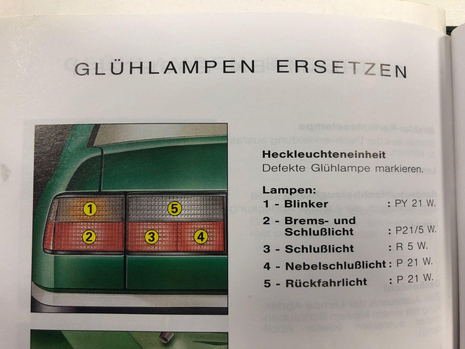

Moin, wie dämlich ist das denn ? Hatten die ein Sonderangebot vom Kabel Lieferant ? Das Beleuchtung L + R einzeln abgesichert ist, logisch, aber die Kennzeichenbeleuchtung dann auch noch quergeschaltet ist... mannomann. Also Knotenpunkt suchen, ja, gute Idee, Rückleuchten funzen ja, kann also an den obigen HK-Durchführungen nicht liegen. Die Elektrik ist bei der Karre sowieso etwas seltsam...gelinde ausgedrückt ... :wacko: . Da wünsche ich mir meinen Ford 12M zurück, 6 Sicherungen im Motorraum, feddich ! :P . Muss das denn immer alles so kompliziert sein ? *seufz* . Aber einfache Sachen kann ja jeder...*feix* .
Das hat einen ganz logischen Grund. Wenn eine Seite ausfällt hat man mit dieser Schaltung noch die größtmögliche Beleuchtungsbreite am Fahrzeugheck.
vor 20 Minuten schrieb Roger_Rabbit:
…. Rückleuchten funzen ja, kann also an den obigen HK-Durchführungen nicht liegen. …..
Du weißt aber schon, dass sowohl im Kotflügel, als auch in der Heckklappe jeweils ein Schlusslicht ist?
So wäre die korrekte Belegung:
Nein, das wusste ich nicht, das der 2 x Rückleuchten ( also 2+3 ) hat, da hatte der Vorbesitzer wohl den Überblick verloren beim Lampentausch . 1 Fadenlampe in 2er Fassung und andersrum... und ich wunderte mich schon . Danke !!!
