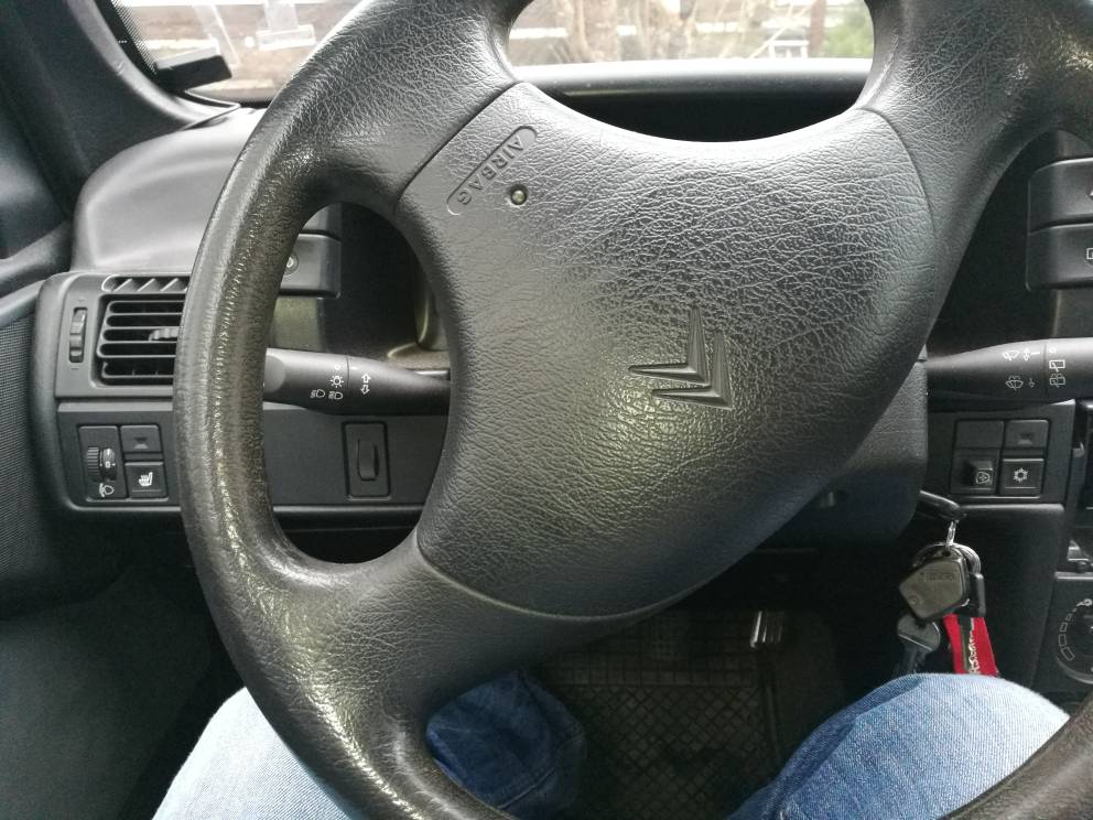

So sieht der schalter aus, müßte dann wohl original sein, oder?IMG_20181103_144852.jpeg
Gesendet von meinem FRD-L09 mit Tapatalk
Sieht original aus, was nichts heißen muß denn in meinem BX wird die nachgerüstete Sitzheizung auch mit originalen Schaltern bedient :cool:

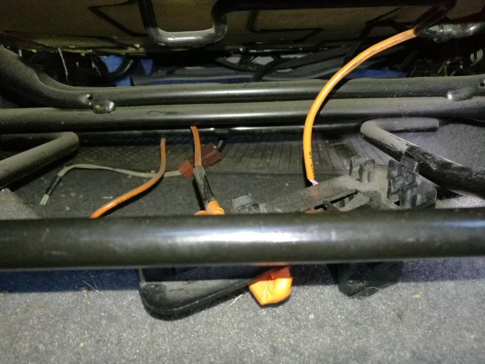

So, hab gemessen. Auf der braunen Steckverbindung ist Saft. Auf dem orangenen Kabel kommt nix an. Denke, dass dann die Heizmatten defekt sind. Betrifft beide Vordersitze.
Korrekt?
Auf dem orangenen Kabel kommt nur einmal Strom an und zwar wenn der Gurtstraffer auslösen soll.
Mess mal am abgezogenen braunen Stecker zum Sitz (schwarze Tülle)hin den Durchgang. Kein Durchgang,Matte defekt.
Wenn es wie beim Xantia ist, dann kannst den Stecker unterm Sitz an die Matte von der Lehne anschließen, dann geht zumindest die.
