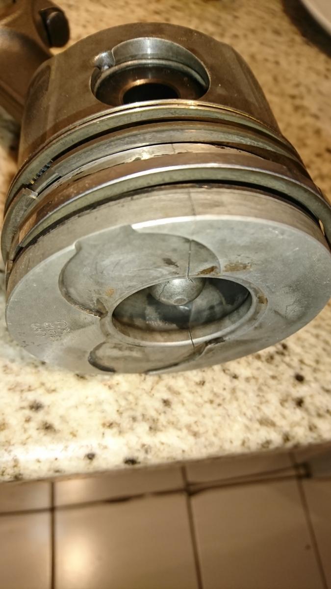

Man sieht an dem runden Rand einen längs verlaufenden Riß.. Kommentare bitte ....
vor einer Stunde schrieb kroack:
Gerne.
Ich finde, daß dieser hier viel schöner auseinandergebrochen ist.
Aber über Geschmack läßt sich wunderbar streiten ;)
Bearbeitet von TorstenX1

Mich interessiert noch: Gibt es einen Zusammenhang zwischen "baut übelst Kühlwasserdruck auf" und dem Riss im Kolben? Kann das eine ein Folgeschaden des anderen sein?
War das der aus meinem HDI?
ICH hab den Kopf ja nicht runtergerissen das war die andere Werkstatt, warum die in komplettes Puzzle aus dem Auto gemacht haben kann ich leider auch nicht erklären...
