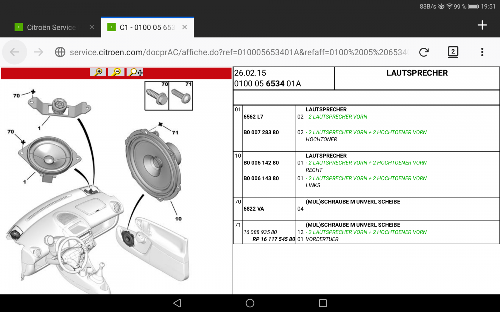

Ich muss sagen das die Lautsprecher im C1 vorne nicht so der Hit ist, es sind zwar bessere verbaut aber nicht wirklich hilfrei.
Möglichkeiten zum verbau sind nicht so optimal wie man sieht.
Hat den jemand an seinem C1 zusätzlich Lautsprecher verbaut mit der Info wo genau.

Ihr Fahrzeug verfügt werkseitig über folgende Radiovorrüstung:
- Dachantenne,
- Antennenkoaxialkabel,
- Basisentstörung,
- Stromversorgung für Lautsprecher vorn,
- zwei Mehrfachstecker, achtpolig.
EINBAU DER LAUTSPRECHER
Die Vorrüstung ermöglicht den Einbau von Lautsprechern mit 100 mm Durchmesser am Armaturenbrett. Auf der hinteren Ablage können Sie Lautsprecher mit 165 mm Durchmesser einbauen, die als Zubehör erhältlich sind.
http://service.citroen.com/ACddb/
Ronald
Danke, das man hinten an der Hutablage welche verbauen kann ist mir klar, möchte ich aber vermeiden. Darum die suche nach einer anderen Örtlichkeit im Fahrzeug.
