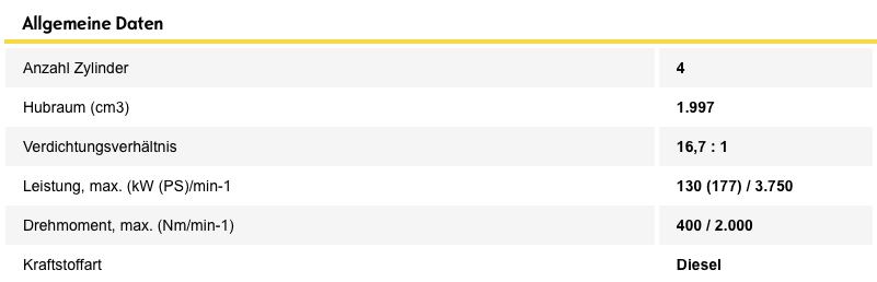

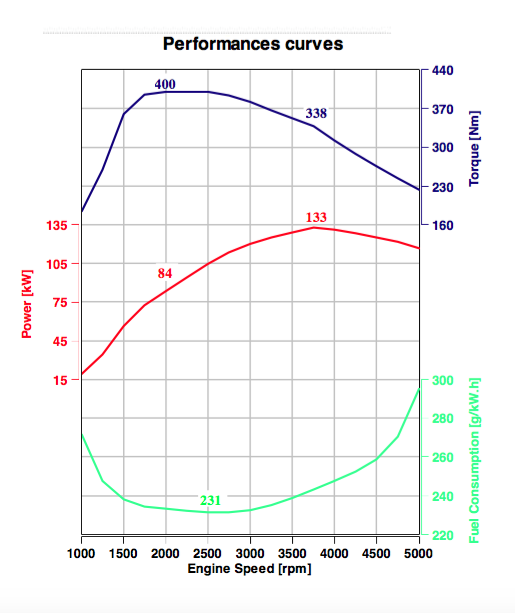

ohne wirkliche Kaufabsicht..... nur mal aus Interesse hab' ich mir mal einen C5 Aircross konfiguriert;  dabei fällt mir auf,  daß beim 130 HDI ein max. Drehmoment von 300 Nm bei 1750 U/min angegeben wird,  beim 180 HDI 400 Nm bei 2750 U/min.   Wollte ich nicht glauben,  klingt nicht plausibel.   Also mal die 'gedruckte' Preisliste mit technischen Daten runtergeladen - dasselbe.
Bin verwirrt - sollte dieser Wert (.... bei 2750 U/min) tatsächlich stimmen,  oder schleicht da der Fehlerteufel durch sämtliche Instanzen ?
..... jetzt bin ich entgültig verwirrt;   Laut Preisliste Peugeot 508 bringt die Maschine die 400 Nm bei 2000 U/min.....
:huh:
Fehler beim Überarbeiten des Katalogs. Erstmal die 1750 U/min vom 130er HDi kopiert, dann angefangen den Text zu überarbeiten, nach dem Schreiben der 2 klingelt das Telefon. Noch ein paar Störungen, der Chef fragt, ob der Katalog fertig sei. Ja, natürlich. Ob die Drehzahlangabe beim Drehmoment plausibel ist, weiß der Katalogersteller eh nicht. Und dann geht alles seinen Gang... :D
Drehmoment bei irgendeiner Drehzahl ist schön und gut, aber für mich nicht aussagekräftig. Drehmoment bedeutet zuallererst die Materialelastung des Motors und ist am ehesten ein Indiz, wie schnell das Ding kaputt geht. Ich würde mir eher mal die Leistungskurven ansehen wenn es um die Kraft geht.

Ein Arbeitskollege hat heute den Liefertermin 13. KW 2019 für einen neuen Opel Grandland X Ultimate mit dem 177 PS Diesel und 8 Gang Automatikgetriebe erhalten.
