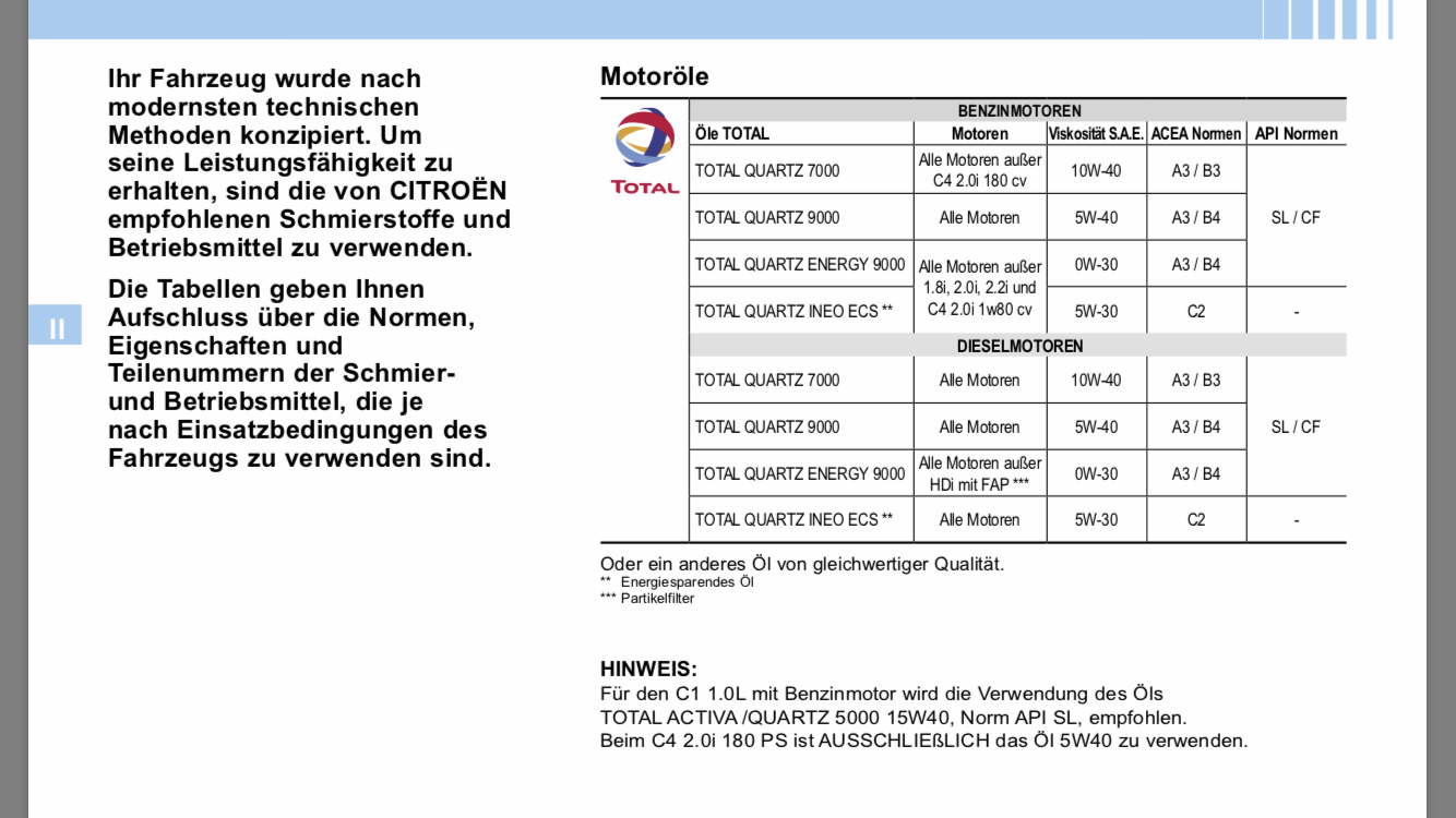

Citroën empfiehlt ein 15W40 (ACEA A3!)

Du hast aber schon gesehen, dass kein 0-W40 in obiger Liste auftaucht?
Wenn der kleinen Rappelkiste eines relativ egal ist dann die verwendete Ölsorte oder Viskosität. Bei der Einführung wurde seitens Citroen wie weiter oben bereits erwähnt TOTAL QUARTZ 5000 15W40 für diesen Motor empfohlen. Bei einem Wechselintervall wie vor 20 Jahren (1 Jahr/15000 km) kann man halt auch die Öle aus dieser Epoche verwenden, ist ja auch nicht gerade ein High-Tech-Aggregat...

Wenn der kleinen Rappelkiste eines relativ egal ist dann die verwendete Ölsorte oder Viskosität. Bei der Einführung wurde seitens Citroen TOTAL QUARTZ 5000 15W40 für diesen Motor empfohlen...
