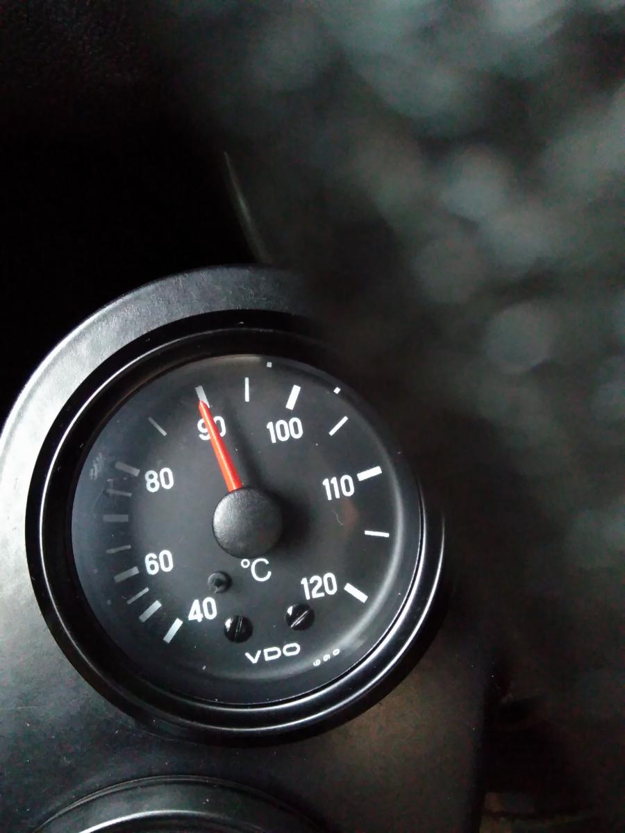

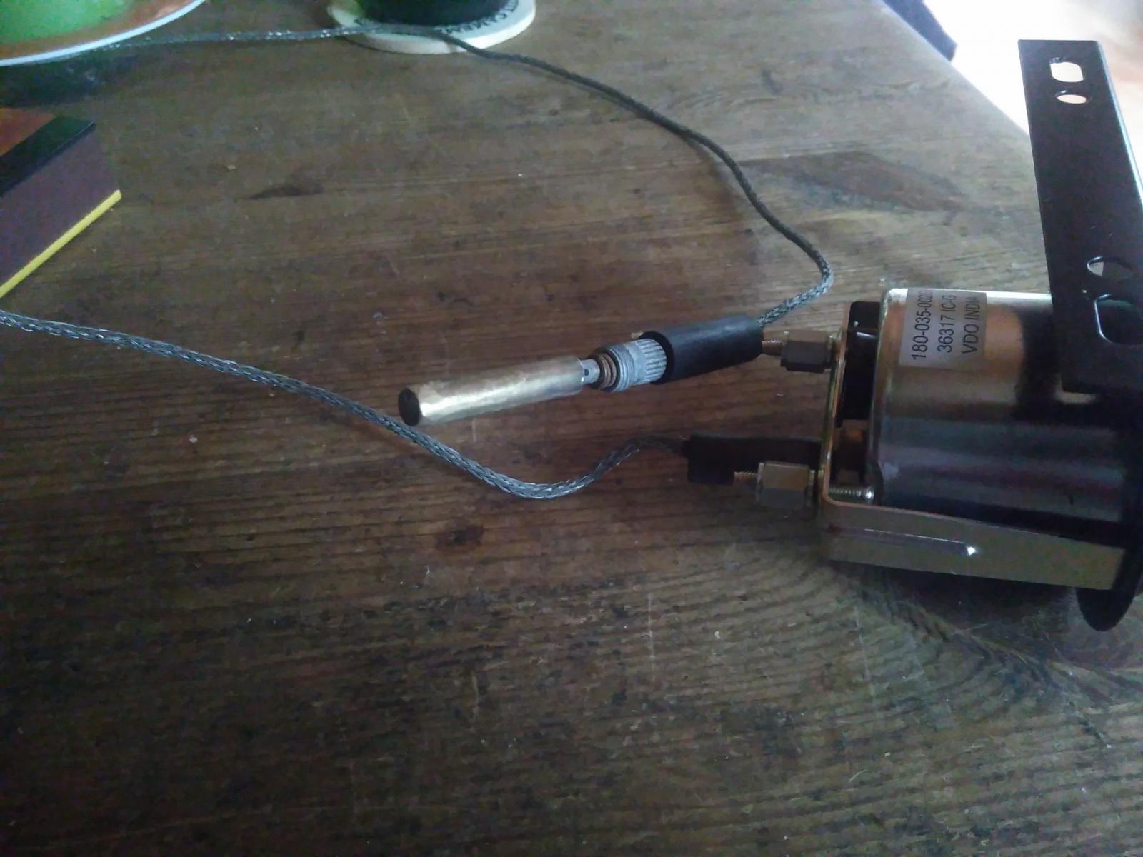

vielleicht gibt es unter euch ja  Fahrer, die bei ihrer Ente nicht unbedingt den vielleicht noch originalen Kabelbaum verändern wollen und trotzdem nicht auf eine Temperaturanzeige verzichten wollen. Hab bei VDO einen Thermometer entdeckt, der mit einem Kapillarröhrchen funktioniert. Einabu ist recht einfach: Anzeige ins Cockpit einbauen und das Kapillarröhrchen in den Motorraum legen. Ich hab es im Innenraum hinters Tacho geführt und dann unter dem Batteriekasten in den Motorraum geleitet. Der Einbau war ratzfatz erledigt.
Es funktioniert wunderbar und zeigt mir nun an, wann ich die Ente auf der Autobahn richtig die Sporen geben darf ^_^

Du kannst den Sensor natürlich auch ins Öl tauchen. Getestet hab ich das Teil mit kochendem Wasser, da ich schauen wollte, wie genau das Teil anzeigt.
