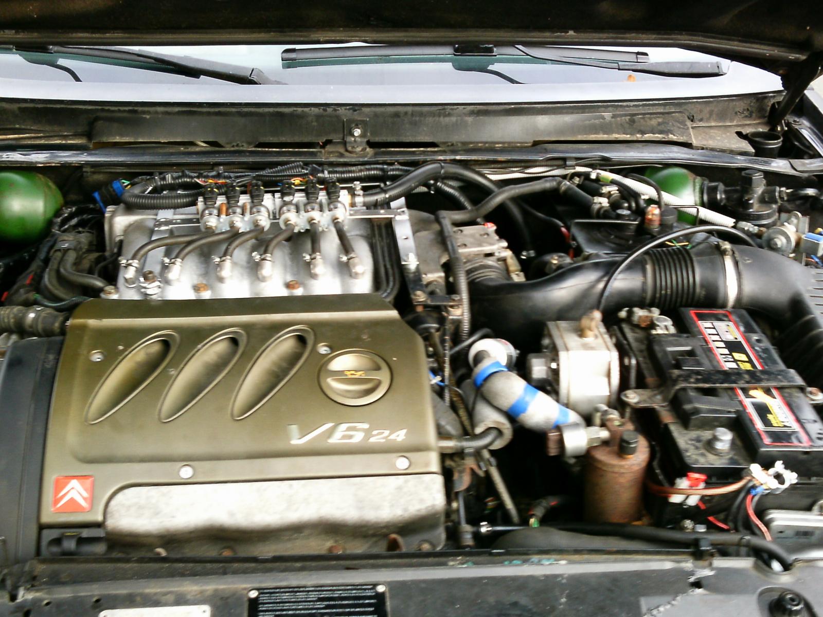

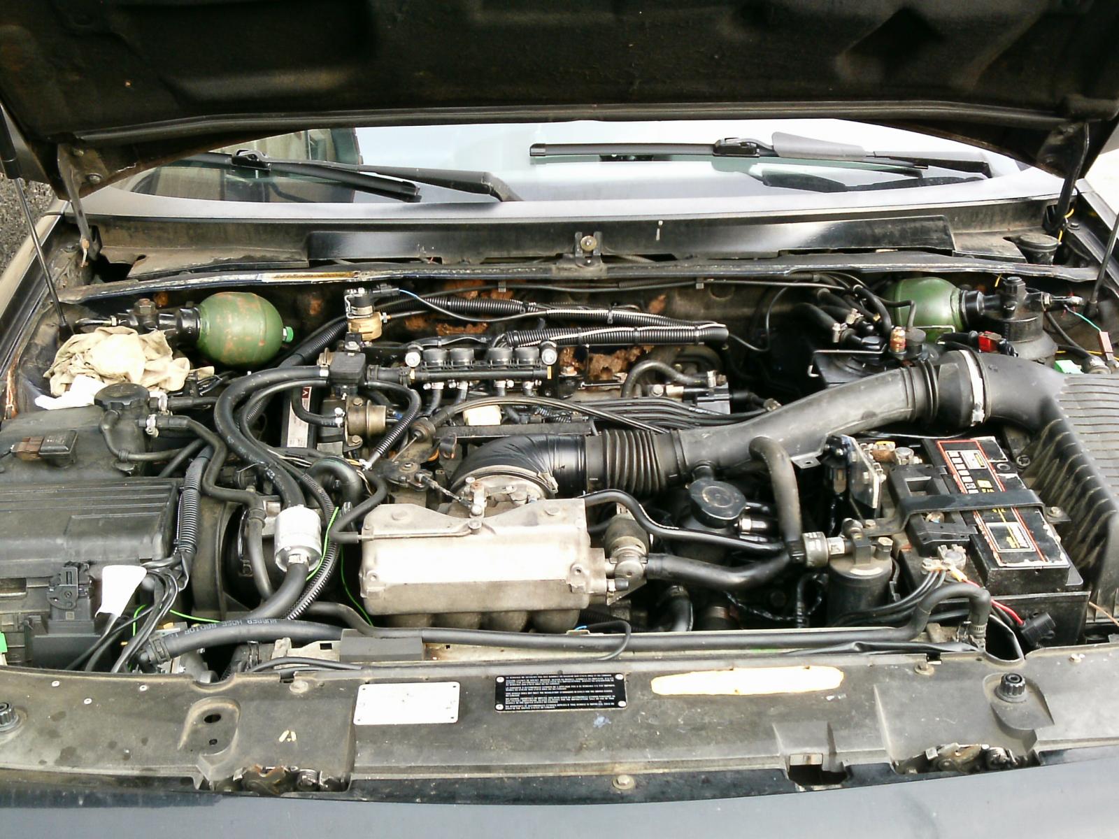

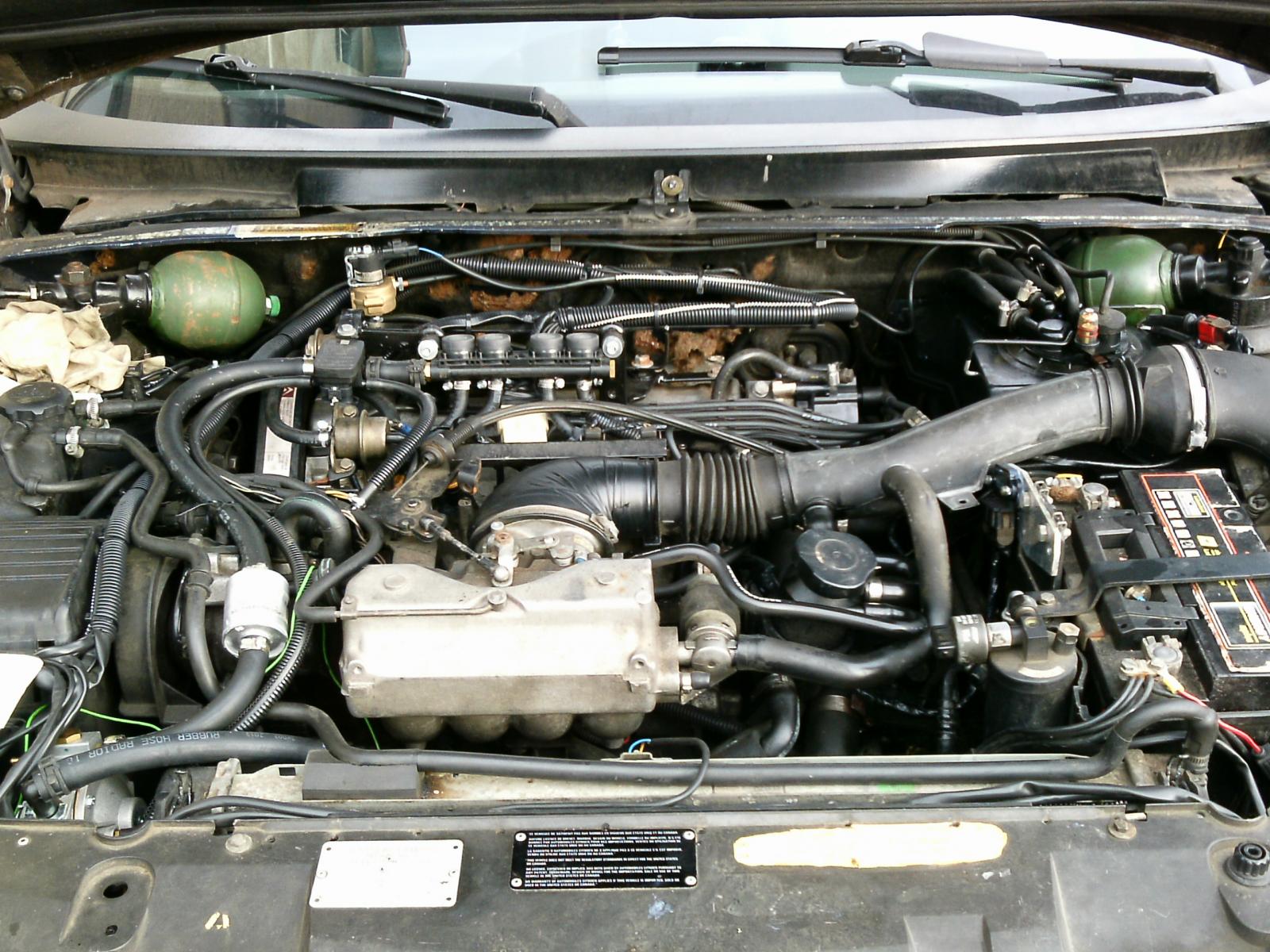

Hier mal Bilder unserer LPG-Anlagen
Zuerst die KME im V6 ES9J4, die ja jetzt leider in einen anderen XM umziehen muss:

und hier noch meine Landirenzo im 2.0i:
large.PTDC0346.JPG.38998bfd8bc41b55bfa9b
large.PTDC0345.JPG.a968dfd5504345387941b
