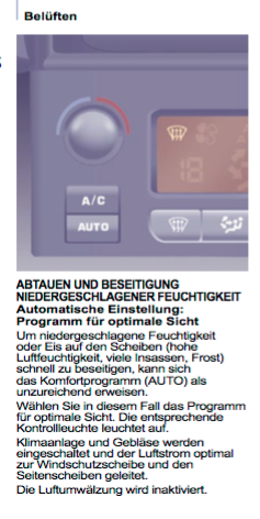

Wie/wo schaltet man das Teil denn zu? Ich kenne den "Toaster" im Luftkanal von diversen Modellen, aber eine manuelle Schaltung dazu kenne ich nicht. Könnte natürlich mit dem Erreichen von Schadstoff-Grenzwerten zusammenhängen, denn wenn  so ein Verbraucher beim Kaltstart am Bordnetzt nuckelt geht auch der Schadstoffausstoß in die Höhe. Also macht man das Teil schaltbar und erreicht möglicherweise eine bessere Abgasnorm...

Mein Berlingo hat die automatische Klimaanlage, das ist die "Entfroster" Taste, die auch die Heizungen der Außenspiegel einschaltet.
1577513904_Bildschirmfoto2018-11-21um10_09_03.png.668d5eb65b6030d1ac0a3505a10eae49.png
Wenn ich die Taste drücke, geht die Klimaanlage in den Automatikmodus und auf höchste Gebläsestufe und die Klimaanlage ist laut Display auch im Spiel. Die Klimaanlage schalte ich direkt über die passende Taste aus und das Gebläse regele ich auch mehrere Stufen herunter, da auch mit mittlerer Luftmenge eine spürbare Erwärmung der Innenraumluft möglich ist, bevor das Kühlsystem warm genug ist um diesen Job zu übernehmen.
Korrektur:
Ich habe das eben nachgeschlagen, die Heizungen der Außenspiegel werden über die Taste der Heckscheibenheizung aktiviert.
Bearbeitet von Auto nom
Ich glaube nicht dass Du damit den elektrischen Zuheizer ansteuerst, das hätte man explizit reingeschrieben. Es geht ja lediglich darum Feuchtigkeit (die sich an den Scheiben niederschlägt) möglichst schnell und effektiv zu besitigen, das erreicht man durch Zuschalten der Klimaanlage (Trocknung der eingeblasenen Luft) und hohe Luftmengen die gezielt auf die Scheiben gerichtet werden. Der elektrische Zuheizer wird abhängig von der Außentemperatur generell eingeschaltet, das merkt man daran dass bei diesen Fahrzeugen bereits nach wenigen Sekunden zumindest lauwarme Luft aus den Lüftungsdüsen kommt.
War hier schon einmal Thema:
Bei meinem Berlingo kommt nur dann warme Luft, wenn ich die Taste drücke. Ansonsten muss ich warten, bis das Kühlwasser ausreichend erwärmt ist.
