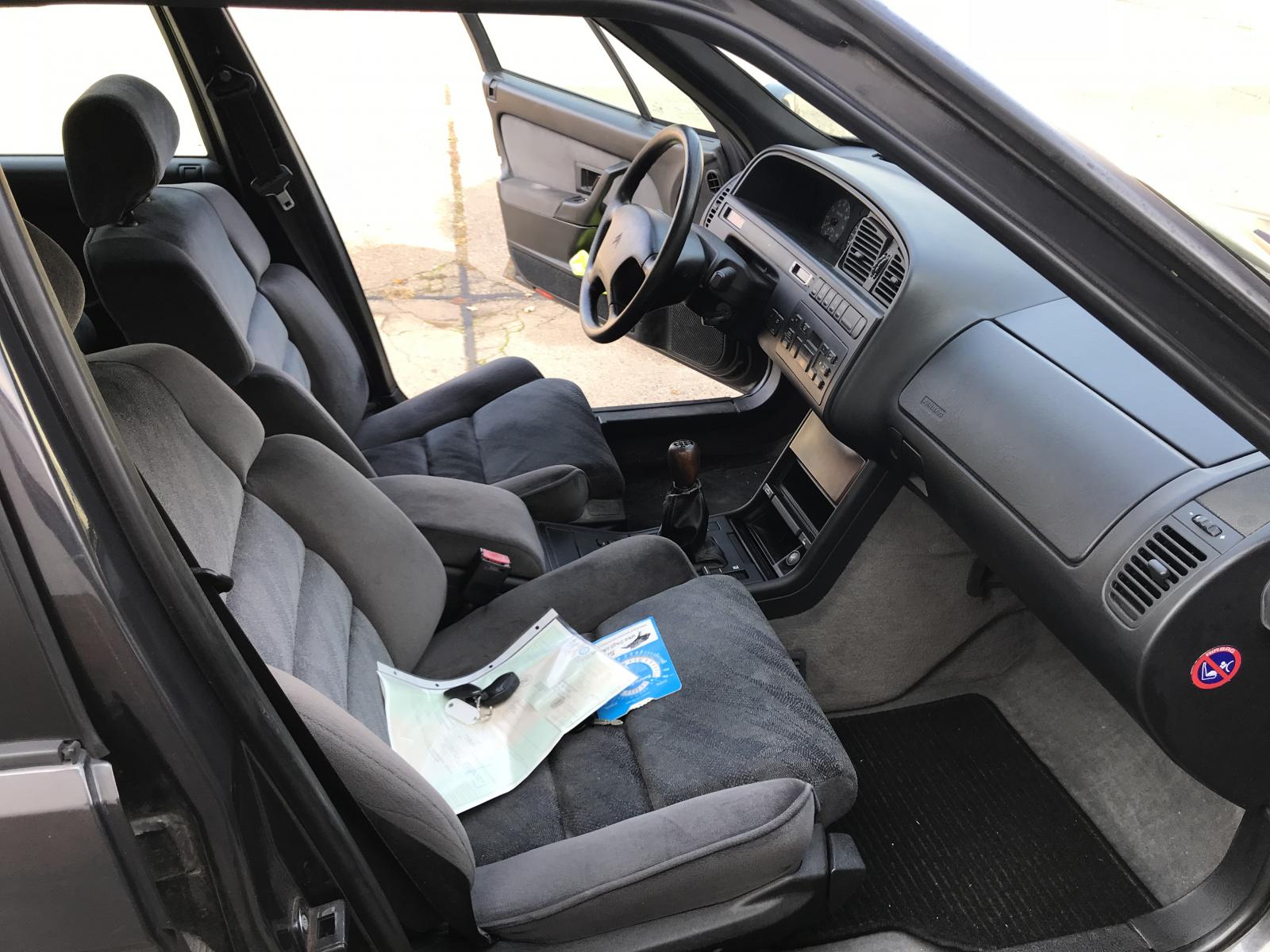

Das ist der neue und jetzt fahr ich ihn holen. ...also gleich, in 20min ;)
large.image1.jpeg.cab011e4f4f10e45ebd59a
large.image2.jpeg.a286d1c8d8499579513115
