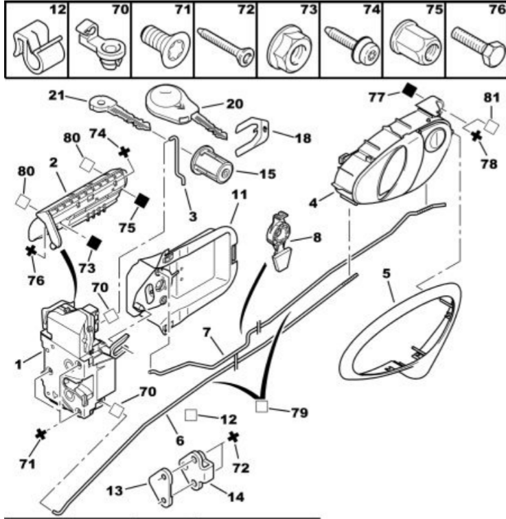

Hauptproblem ist, das sich die Fahrertür über den äußeren Türgriff nicht öffnen lässt, wenn der Wagen entriegelt ist, die anderen Türen lassen sich öffnen
Mikroschalter im Türschloß defekt oder das Gestänge vom Türgriff außen zum Türschloß ausgehangen.

Ich musste beim Xsara die Griffe vorn beidseitig erneuern, da diese gebrochen waren.
Ronald
Danke für Eure Vorschläge und Dir Ronald für die Explosionszeichnung. Werde morgen mal die Innenverkleidung abbauen
