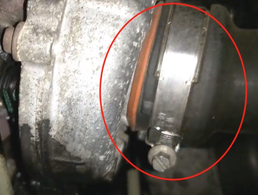

Erst mal das, was ich sehe. Öl außen am Lader und offenbar auch Öl im Saug-Druck-Bereich. Das Öl innen kommt sehr großer Wahrscheinlichkeit vom Lader selbst. Außen ist das auch möglich es kann aber auch oder zusätzlich der Anschluss der Druckleitung sein.
Als Minimallösung  würde ich alle Schläuche des Turboladers ausbauen und reinigen. Und auch äußerlich muss alles gereinigt werden. Dazu wäre (per Sichtprüfung) zu klären, ob die Injektoren dicht sind. Auf jeden Fall aber muss der Schlauch am Lader (rot markiert) abgebaut werden und es ist zu prüfen ob:
1. die Mutter auf der Welle sitzt, 2. wenn ja, ob sie fest ist, 3. ob die Welle Spiel nach oben hat (darf auf keinen Fall sein, wobei minimales Axialspiel bei fester Mutter möglich sein kann) und 4. ob der Lader innen vor Öl trieft. Fehlt die Mutter, oder es ist Spiel nach oben und unten vorhanden oder es befinden sich größere Ölmengen im Lader, muss er ausgetauscht werden.  Ist dort alles okay würde ich weiter fahren und in kurzen Abständen prüfen, ob sich außen am Lader wieder Öl zeigt. Ist das der Fall, ist zu klären ob das am Anschluss der Druckleitung liegt oder am Lader selbst. Ist das der Fall: Lader austauschen.

So, hab mir jetzt den Turbolader angeguckt - meiner Amateur-Meinung nach sieht er gut aus. Es steht zwar ein bißchen Öl drin, aber der hat keinerlei Spiel und die Schraube sitzt drauf. Könnte ich damit also tatsächlich (ca. 25 km) zur Werkstatt fahren? Eigentlich meinte der, ich soll mit (per Schutzbrief) dahin schleppen lassen und bloß nicht weiter fahren.
Auswischen. Dann den Ölstand kontrollieren und bei laufendem Motor prüfen, ob Öl aus der Druckleitung hinter dem Lader ausläuft oder spritzt. Ist das nicht der Fall würde ich damit fahren (wenn es meiner wäre).
