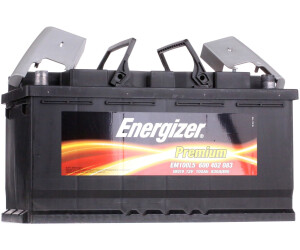

Wenn Du auf Nr. Sicher gehen willst baust Du die linke Kofferraumverkleidung ab und misst die Sockelbreite und Länge der eingebauten Batterie. Die Verkleidung muss sowieso für Aus - und Einbau entfernt werden und mit den ermittelten Abmessungen bist Du beim Kauf auf der sicheren Seite. Ich habe die unten aufgeführte eingebaut und bin sehr zufrieden.
Gruß Otto,
Energizer Premium 12V 100Ah EM100-L5
energizer-automotive-premium-12v-100ah-em100-l5.jpgStarterbatterie  Kälteprüfstrom 830 A
