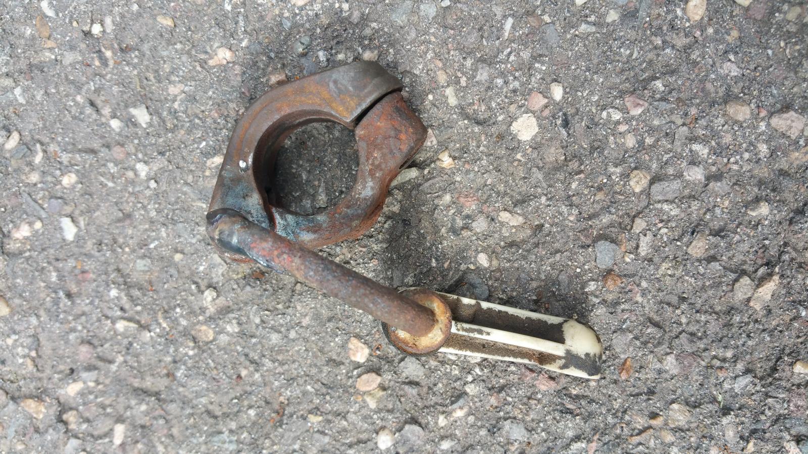

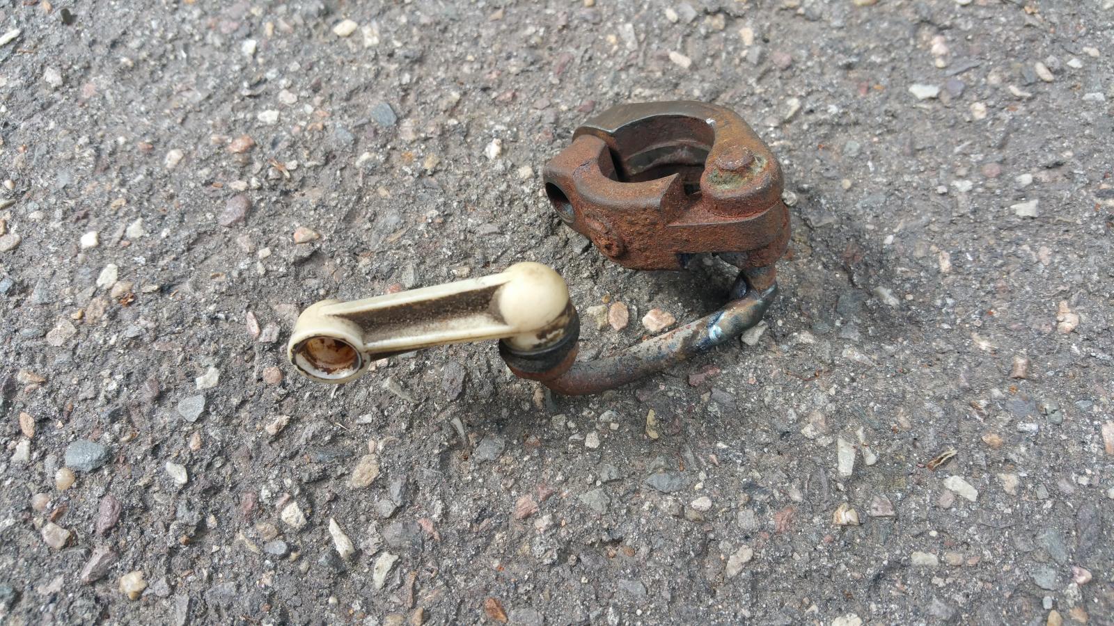

1601007258_large.Hhenkorrektur_Hebel_2.jpg.3861d1b5201d3bf60c098863ef4c28b0.jpg1283823379_large.Hhenkorrektur_Hebel_1.jpg.5f7d46c412f736b66ee0dc6770bb1637.jpgHallo, ich habe folgendes Problem bei meinem Xantia X1 Bj 1993
Auf den Bildern ist ein Betätigungshebel zu sehen, der an die Höhenkorrektur / Regler Niveau in der Mitte der Hinterachse geht. ( Sobald ich weiss, wie ich Bilder hochlade kommen die auch :rolleyes:)
Dieser war gebrochen, konnte ihn zwar zusammenschweißen ist aber nicht so ganz das richtige.
War beim Händler um mir das Teil zu bestellen aber die gute Dame schaute mich nur mit großen Augen an und meinte, das dieses Teil nicht in der Ex -Zeichnung zu finden wäre.
So wie ich weiss ist es aber auch bei dem Regler nicht dabei.
Weiss jemand wie das Teil heißt ? Vielleicht sogar eine Teilenummer mit der ich das bestellen kann ?
Oder hat jemand noch einen brauchbaren Hebel, den er mir verkaufen kann ??
Danke im vorraus
Rainer

Ich denke Du meinst die Schelle die am Stabi sitzt und dann über den Hebel und den sog. Knochen (Kunsttoffteil) den Höhenkorrektor ankenkt.
Im ET-Katalog beim Höhenkorrektor zu finden, leider nicht mehr lieferbar. Der Hebel bricht nicht grundlos, vermutlich ist die Mechanik vom Höhenkorrektor fest/schwergängig.
Da gibts verschiedene, alle nicht mehr lieferbar

Der Regler ist, meinem Empfinden nach, leichtgängig.
Kann ihn mit der Hand verstellen.
War auch schon heftig der Rost am arbeiten.

Der auf dem Bild sieht doch nicht schlecht aus: Warum willst Du ihn nicht weiter verwenden?
Ich musste auch mal einen schweißen lassen, aber nicht weil der HK fest gewesen wäre, sondern weil er durcchgescheuert war. Also bei der Montage auf Spielfreiheit achten.
AR DIAM steht für "hinten" und "Durchmesser". Ein X1.0 sollte DIAM 21 haben - also: 5291.16

Warum ich den tauschen will....
Also aufgefallen, das er gebrochen war ist es mir als er hinten ziemlich hoch stand und mehr gehüpft als gefahren ist.
Da das Teil an der Bruchstelle arg verrostet war, ging das mit dem Schweissen auch nicht so zufriedenstellend und es hat in der Länge ein wenig gelitten.
Das ganze einzustellen geht ja noch über den Knochen.
Mittlerweile ist aber das ganze wieder kurz vorm brechen, kurz hinter dem geschweißten, hat sich auch schon etwas deformiert und er fängt wieder an zu hüpfen.
Warum der so gerostet ist oder ob er mal einen Schlag bekommen hat ... meines Wissens bei mir nicht, aber da gab es ja auch noch Vorbesitzer.
Auf jeden Fall, dachte ich einfach ich geh das Teil neu bestellen und hab Ruhe.
Aber wenn es halt neu das Teil nicht mehr gibt, tut’s auch ein gutes gebrauchtes.
Das dies nicht die einzigste Ursache für mein Hüpfproblem ist, ist mir auch schon klar.
Die Kugeln müssen wohl auch neu rein.
Da aber noch der Tüv ansteht, wollte ich da erst einmal „drüberspringen“ bevor ich die ganzen Kugeln neu mache. Das ich wenigstens mal einen Kostenrahmen habe um den guten noch 2 Jahre zu geben.
Wenn das mit dem Tüv im erträglichen Rahmen bleibt, stehen ohnehin noch einige Kleinigkeiten an, was halt bei einem Wagen von über 20Jahren klar sein dürfte.
Trotz allem, für mich immer noch ein Top Auto ohne immense Reparaturen.

Dass ein Höhenkorrektor am Xantia so fest sein soll dassdeswegen der Hebel bricht kann ich mir kaum vorstellen denn bei denen zerlegt es doch zunächst den Knochen.
Leider ist es ganau andersrum, die Knochen überleben die Dinger locker.
Grund für den Bruch ist entweder Rost, oder eine eingerostete Mechanik des Höhenkorrektors, oder der Höhenkorrektor selbst ist verschlammt und schwergängig.  Der Schilderung nach ist der Höhenkorrektor selbst, also die trommelartige Hydraulik, verschmutzt. Merkt man an extrem langsamen oder auch gar nicht mehr möglichen Höhenänderungen. Da hilft nur ausbauen und reinigen, am besten per Ulltraschall. Unbedingt, wie bei allen Arbeiten an diesen hochpräzise im 1/1000mm-Bereich gefertigten Bauteilen der Hydrauilik ,das Arbeitsgeld gründlch säubern bevor man irgendwas öffnet. Ich schreib das mal wieder, weil ich heute mal wieder ein durch Fremdkörper geschrottetes Bremsventil entsorgen durfte. Vielen Selbstschraubern und auch Werkstätten ist nicht klar, daß sie da mit mechanischem High-Tech hantieren, der zwar absolut ausgereift ist, aber sehr empfindlich auf unsachgemäßes Hantieren reagiert..
