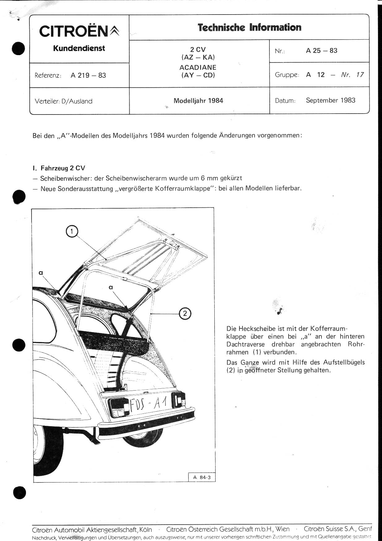

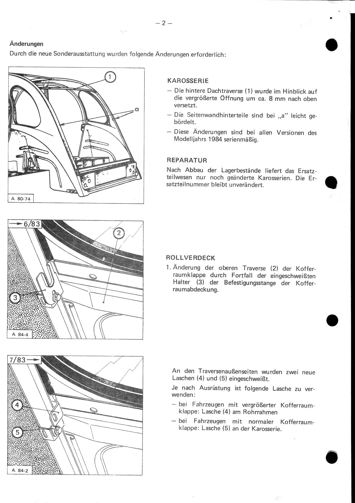

Falls es doch nicht die schnelle Alterung sein sollte: Ist die Karosserie von 1983 oder früher? Ich habe zwar noch nie gehört, dass jemand die Lasche kürzen musste (aber das muss auch nichts heißen), siehe hier:
http://www.fivetechno.de/mehari/TM/Gruppe12/A25-83_1.jpg
http://www.fivetechno.de/mehari/TM/Gruppe12/A25-83_2.jpg
http://www.fivetechno.de/mehari/TM/Gruppe12/A25-83_3.jpg

Am 5.12.2018 um 18:48 schrieb musikinstrum_ente:
Was hat das damit zu tun dass das Dach nicht zugeht?
Diese Änderung erleichtert den Vorgang sogar.

Ich dachte an die Kombination aus alter Karosserie (Strebe weiter unten) und neuem Dach (Lasche am Heckscheibenrahmen zu lang). Dann müsste, wie auf Seite 3 angegeben, die Lasche gekürzt werden, weil das Dach insgesamt zu weit hinten ist. War vielleicht mit dem knappen Kommentar zu den verlinkten Seiten nicht ganz klar.
Bearbeitet von musikinstrum_ente
vor 33 Minuten schrieb musikinstrum_ente:
Ich meine der Schlitz in der Strebe ist tief genug um keine der Laschen kürzen zu müssen , hab aber keine dachlose Ente hier um das zu messen.
