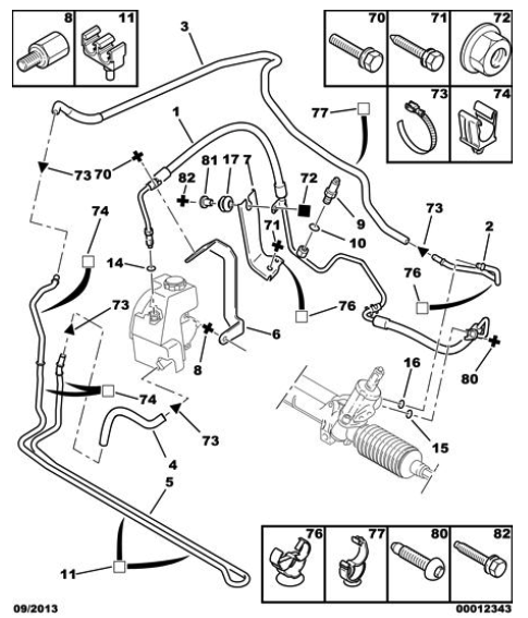

Ich hätte da eine frage in Richtung dieses Teilekatalogausschnitts.
Ich bin die ganze zeit in Internet auf der suche nach so einem Teilekatalog für mein kleinen Coupe.
Bin für jede Hilfe dankbar.
LG Belobog79
Es gibt die Software SEDRE BackUp und DocBackUp von Citroen. SEDRE sind alle Schaltpläne, Docbackup enthält den Teilekatalog mit Schnittzeichnung, Reparaturanleitungen, Zeitvorgaben für Reparaturen etc. Je nach Version funktioniert die Software besser oder schlechter, nicht alle Versionen machen Teilesuche über VIN Abfrage möglich, geht aber auch über Fahrzeugtyp.
Bemühe die Suchfunktion in google, und du wirst auf verschiedene Quellen stossen...Die Installation kann tricky sein, beispielsweise war Win XP erforderlich. Mittlerweile gibts Pakete mit virtuellen Maschinen, was die Installation vereinfacht, aber bisweilen immer noch anspruchsvoll sein kann.
Bis vor wenigen Jahren gabs einen kostenfreien Zugang bei Citroen (Citroen Servicebox), welcher aber mittlerweile kostenpflichtig ist. Dafür hast du alle Funktionalitäten und keine Scherereien mit der Installation. Die einenzelnen Zeichnung und Listen mit den Teilenummern kannst du jeweils abspeichern/ausdrucken. Dies hilft enorm, da der Start der Applikation aufgrund der riesigen Datenmengen jeweils mehrere Minuten dauert, jedenfalls auf meinem Rechner.

Danke für deine Mühe und die ausführlichen Infos.
Ich bin mir bei einer sache noch net sicher ob ich das richtig verstanden hab..
Fur beide Software Varianten SEDRE BackUp und DocBackUp braucht man den Zugang über Citroën Servicebox?
Oder ist das eine eigene Software..
Sorry das ich dich mit der frage belästige, bin leider derzeit mit schlechtem Internet ausgestattet (EDGE) bin erst Sonntag wieder zu Hause deswegen ist das mit dem Suchen über Infos bei Google etwas eingeschränkt bei mir möglich.

Ja. Die kann man auf dubiosen Seiten runterladen. Das Installieren ist etwas tricki. Wenns nur um die Ersatzteile geht, schaue ich bei http://catcar.info/en/.
