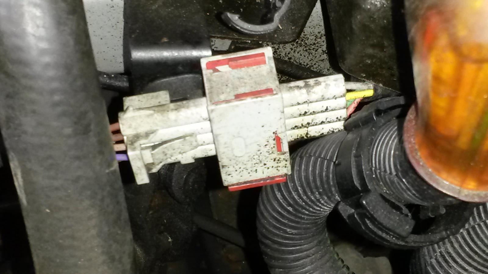

large.20181202_155030.jpg.e313c5d5c5ebc163cb25fdcf4d1b00c3.jpgHallo,
ich habe einen Xsara 1, 1.8 16V und möchte die Lambdasonde wechseln. Dafür muß ich den Stecker auseinander bekommen. Wie ich in der Sufu gesehen habe, gibt es verschiedene Stecker. Das beigefügte Bild zeigt den Stecker, allerdings hat der jetzt nicht mehr die weiße Lasche, da sie mir beim Zusammendrücken abgebrochen ist. War wohl spröde geworden. Dass die obere rote Lasche nur tw. vorhanden ist, habe ich so vorgefunden. Also: Wie löse ich die Steckerverbindung möglichst zerstörungsarm? Zusatzfrage: Weiß zufällig jemand, welche Sonde ich benötige? Wie ich dem Forum entnommen habe, sollte man die Sonde wohl bei Citroen kaufen, damit sie wirklich paßt. Besten Dank für alle Tipps.
Chris
An der roten Lasche ziehen bzw anfangs auseinander hebeln.
Gesendet von meinem LYA-L29 mit Tapatalk
Genau,
das rote in diesem Fall nach unten ziehen.
Oder umdrehen und nach oben ziehen :)
vielen Dank an alle für die Tipps. Ich werde es in den nächsten Tagen ausprobieren.
