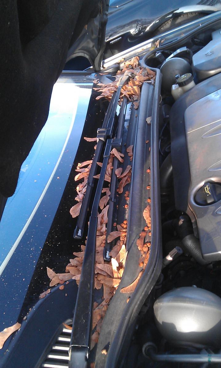

Leben im Biotop hat auch seine Schattenseiten:
So sah es nach dem Öffnen der Haube aus und jede Menge Ahornsamen liegt im Wasserkasten. Ein Nager hatte wohl sein Winterfutter unter der Matte eingelagert, blöd gelaufen. Ich mag eigentlich wenn sich die Natur verlorenes Areal zurück holt. Aber doch nicht hier !
Wie bekomme ich diese Materie am falschen Ort weg ?

Laubsauger!
Otto, die Samen im Wasserkasten ?? Ich befürchte, dass sie auch den Abfluß zusetzen......
vor 59 Minuten schrieb Hartmut51:
Auf dem Bild sieht es so aus, als ob das ganze Zeug doch ziemlich locker im Kasten liegt. Nimm doch einen Staubsauger mit einer schmalen Düse, die auch in die Tiefe eintauchen kann. Erst versuchen, dann bei Misserfolg zweifeln.

Mit Druckluft erst das sichtbare Oben wegblasen, dann Scheibenwischerarme und Abdeckung entfernen, anschließend kann der Staubsauger das Werk vollenden.

Na ja, die Wischerarme hier zu entfernen ist schon ein wenig riskant ohne diagbox. Man muss nämlich die Arme synchronisieren wenn man Pech hat. Gruß der Bachmayer
Tja, in diesem Fall empfehle ich C4 für den C5
Aber dann lieber einen C6 ohne Scheibenwischer.

Die Wischer kann man doch innerhalb einer Minute nach Ausschalten der Zündung senkrecht stellen.
