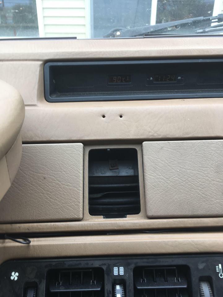

Hallo, ein Freund in den Vereinigten Staaten, der einen CX hat und liebt, sucht den Deckel/die Klappe, die in dem Photo fehlt. Wer kann helfen? Danke schon mal im Voraus.

ja, ist ein Prestige :huh: . Danke trotzdem
Beige hat mit Prestige nix zu tun. Gab es auch in anderen Modellvarianten. Aber eben eher selten.

Beige ist seltener als grau/Schwarz aber doch nicht selten.  Das ändert aber nichts an der Tatsache dass die Dinger alle von der Sonne danhingerafft werden. Da hilft nur zuspachteln und das ganze Armaturenbrett mit Leder überziehen (dann sind Auch die 2 schönen Löcher darüber weg). Das sieht dann anständig aus und zwar auf Dauer. Oder man findet nochmal ein gebrauchtes/NOS Teil und sucht dann in wenigen Jahren erneut.

Es gab hier eine Diskussion mal was nachzufertigen ,wäre ja sinnvoll eine große Klappe für alle 3 Staufächer zu " erfinden "
Dann ist es wieder ins Leere gelaufen weil am Schluß ein Krampf entstanden ist wessen 3 D Drucker geiler ist .... oder so...

Oder man nimmt ein Kunststoffteil in gewünschter Farbe mit zu einem Lackierer oder Farbspezialisten und bekommt die genaue Farbe heraus -> anmischen lassen -> lackieren. In grau gibts die wohl noch häufiger.. dann färben.
Dank getönter Scheibe war das Armaturenbrett meines TRI Break noch ok, weder RIsse noch Verfärbungen. Das sah bei meinem Serie-1 ganz anders aus, besonders die Türgriffe... ;)
(OT: Bei mir war eher das Problem beim S2 dass die Kunsttoff'scharniere' der Klappen auf der Rückseite angebrochen waren. Ruhe hatte ich erst nach Einkleben von Messingröhrchen in Originalgröße, und entsprechenden Zapfen. Das ganze matt im org.-grau lackiert und fertig.)

Die Federn sind das Problem. Bei mir machte es plötzlich *fling* und die Feder schaute durch den Deckel.
Hab die jetzt alle rausgenommen. Benutzen tu ich die Fächer eh nicht.

Bei Schwiegerbaters CX sind auch die Scharniere auf der Rückseite hinüber, die Klappen liegen alle 3 nur noch lose im Armaturenbrett rum. Falls noch jemand welche liegen hat - ich bräuchte sie in BLAU... :P

Damit wäre das Problem des Herrn aus New Jersey gelöst - zumindest kurzfristig. Aber das generelle Problem, dass mittlerweile die Klappen in allen Farben knapp werden und meist auch nur noch kurz den Belastungen standhalten, bleibt bestehen. Wie Kroak schon schrieb, gab es doch mal die Diskussion, wer den geilsten 3 D Drucker sein eigen nennt - oder einen kennt der einen kennt, der der Geilste ist. Langfristig sollte es doch möglich sein, für dieses Teil eine Ersatz herzustellen, der hält. Das betrifft die Klappen aber auch die eigentlichen Fächer. Bei meinem sind da nämlich auch die Nupsis abgebrochen, an denen die Klappen hängen.
Kurz gesagt: Wie bekommen wir es hin, dieses Geraffel nachzubauen?

Ich habe mal anerboten einige Deckel gratis zu drucken, wenn mir jemand Muster zukommen lässt. Passiert ist gar nichts. Also, selber schuld.:wacko:

Nö ich habe alle 3 Varianten, Öse ab, Nase ab, oder Feder durch Deckel geschossen. Deswegen schrieb ich ja zuspachteln. Das gefällt zwar den originalitätsfanatikern nicht aber ist die dauerhafteste Lösung.

Bin ich der Einzige, bei dem immer nur die Nasen der Fächer abbrechen, und nie die Ösen der Kläppchen :confused:

Was sinnvoll wäre: ein Ersatz für die abgebrochenen Nuppis in Verbindung mit Federn und den Ösen der Kläppchen, der schwarz beflockt werden kann, und die Kläppchen benutzbar lässt. Alles andere macht IMHO keinen Sinn. Dann ist Zukleben besser, als eine mies gedruckte Klappe mit Leder zu bespannen :wacko:
Die abgebrochenen Nuppis lassen sich zB bündig mit einem Cutter abschneiden, da könnte man ja was besseres Aufkleben.

......statt der Federn habe ich ein Streifchen Moosgummi unten verklebt.Dann öffnet sich die Klappe zwar nur wenige mm aber
man kann sie gut fassen.Der Druck der Federn ist damit weg.
