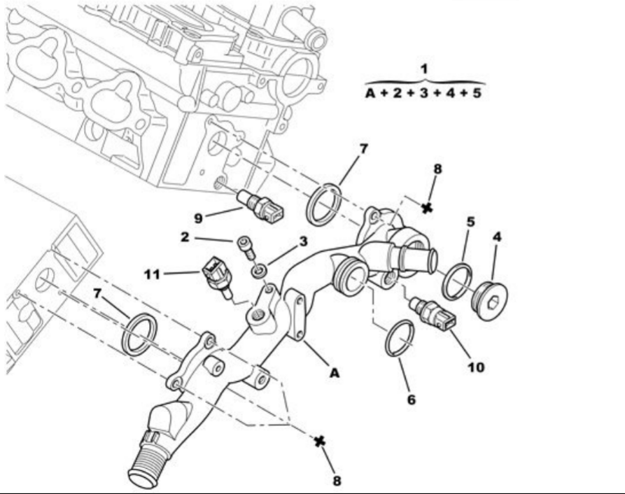

Hier steht noch was von weiteren Dichtungen:
"Der Thermostat wird einfach rausgenommen. Die innere Dichtung ist ein Simmerring, der unbedingt mit erneuert werden sollte. Den bitte vorsichtig raushebeln, um die Dichtflächen des Gehäuses nicht zu beschädigen. An der oberen Seite des Gehäuses ist ein weiterer Dichtring, der gegen den Motorblock führt; auch diesen Dichtring erneuern. Ebenso den Dichtring des oben genannten starren Rohres erneuern."
Also noch zwei weitere Dichtungen? Hat denn das ganze Gehäuse eigentlich nicht auch noch eine Dichtung?

Ist das Nummer 10 der Stückliste und 13 aus der Anleitung? Die Nummer kann ich Dir heute Abend heraussuchen, falls niemand schneller ist.
Ronald
^ danke Ronald, aber das Bild passt irgendwie nicht zu Deinem Bild weiter oben - oben würde ich sage eine Dichtung/O-Ring ist Teil Nr. 10? Und die andere?
Habe leider keine größere Explosionszeichnung.

Und die andere?
Ist bereits am Thermostat? Der Flansch? Was sagt @TorstenX1

large.IMG_20181206_174419.png.b7accfc7a861a3ff77996ed6b71ba1ed.pnglarge.IMG_20181206_174555.png.81e34c2ab8eb480adec556444d11971b.png
Die Dichtung 6 oben 131450 und die 6 unten 131409
