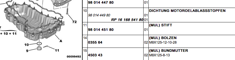

Ich möchte gerne einen Ölwechsel an meinem C5 Tourer machen und suche eine Anleitung, bzw. Tipps.
Leider habe ich zu diesem Motor hier im Forum nichts gefunden...
Meine Fragen:
Welchen Schlüssel brauche ich für die Ölablassschraube?
Auf der Explosionszeichnung  ist ein "Stift" an der Ablassschraube eingezeichnet. Was macht der da?
Muss ich die Motorverkleidung von unten abbauen?
Danke schon mal für alle Ratschläge!

Ich schon. Nur fahre ich einen 165 HDI FAP. Solche einen Stift habe ich nicht. Und ich brauchte auch keinen 10mm 4Kant Schlüssel. Ist ne normale 6 Kant Schraube verbaut.

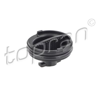

@Walter01 Das habe ich über ebay herausgefunden, es ist eine etwas seltsam aussehende Ablassschraube, die anscheinend mit diesem "Stift" (einer Art Splint) gesichert wird. Komischerweise konnte ich kein Gewinde entdecken:

vor 29 Minuten schrieb fraunie:
Den Zapfen zum Lösen auch gefunden?

1 hour ago, fraunie said:
[...] eine etwas seltsam aussehende Ablassschraube, die anscheinend mit diesem "Stift" (einer Art Splint) gesichert wird. Komischerweise konnte ich kein Gewinde entdecken [...]
Sieht nach einem Kunststoffteil mit Bajonettverschluß aus. Die konstruieren ja immer mehr Blödsinn.
Ich nehme mal an, der O-Ring muss bei jedem Ölwechsel neu. Und immer schön zärtlich mit dem Verschlüsschen umgehen, nicht daß der dir mal zerbröselt und unters Auto fällt (zusammen mit dem kompletten Inhalt der Ölwanne).
Edit: Ich seh grad, da kommt noch nen Splint zur Sicherung drüber - na dann ists ja gut. :)
$_1.JPG?set_id=8800005007&sp=edcaa232570427be35bb094b768dd7f3
$_1.JPG?set_id=8800005007&sp=bd68d104cbf2adf95160bde57246836b
Ronald
Super Tipp, Danke Ronald!
Tatsächlich dachte ich, da würde eine einfache Zange reichen. In Anbetracht des "Zapfens" natürlich eine völlige Fehleinschätzung!
Es geht doch nix über Spezial-Werkzeuge...
Verrätst Du mir noch, wo Du den entdeckt hast? Und die Bezeichnung für den Spezial-Ölablassschrauben-Löser-Zapfen?

vor 21 Minuten schrieb fraunie:
Ich habe nach Bildern zu "Citroen 9801444780" gesucht. Scheint auch beim Ford Mondeo im Einsatz zu sein.
Konzipiert für die Verwendung mit Connect 31775 Peugeot/Citroën (OEM-Schraube 9801444780)
https://www.ebay.co.uk/itm/Plastic-Sump-Plug-Removal-Tool-Fits-Peugeot-Citroen-Fits-OEM-9801444780-Plug-/183034391482
https://www.xxl-automotive.de/Spezialwerkzeug/Oeldienst/Oelablassschraube-Oelwanne/Kunststoff-Oelablassschrauben-Demontage-und-Montage-Werkzeug-Set::163570.html
https://hansewerkzeug.shop/motor/motorservice/2053/spezialschluessel-fuer-oelablass-stopfen-ford-psa
