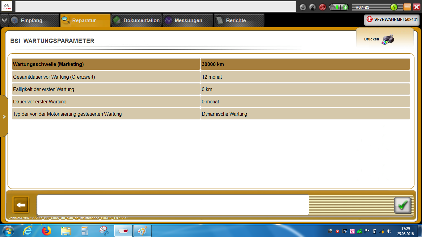

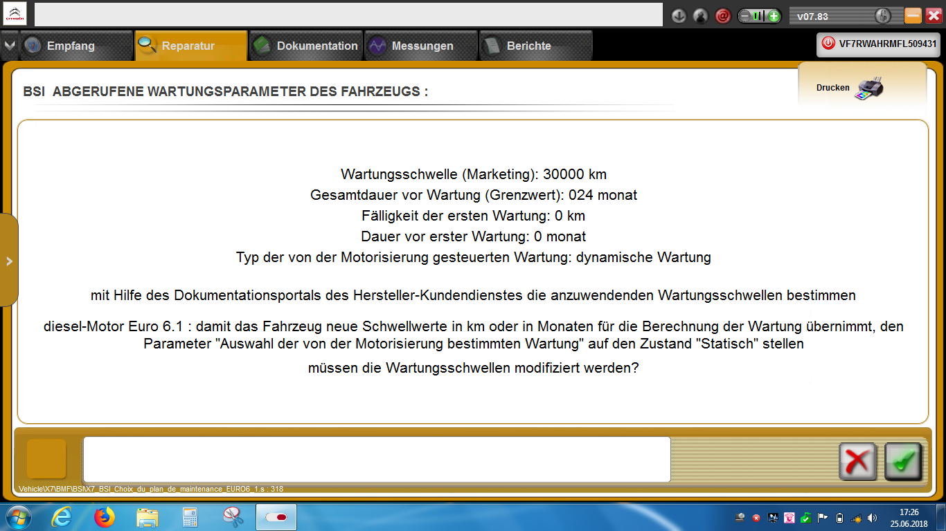

Bei den Versionen Diesel BlueHDi kann, je nach Vertriebsland, auch der Grad der Verschlechterung des Motoröls berücksichtigt werden.
Bei den Versionen Diesel BlueHDi kann der Schlüssel, je nach Verschlechterungsgrad des Motoröls, auch vorzeitig aufleuchten; dies hängt von den Fahrbedingungen des
Fahrzeugs ab.
BDA C5III 2015
Hat das jemand schon "erreicht"? Also, das eine Inspektion vor Ablauf des Zeit- bzw. km-Intervalls fällig ist?
Ronald

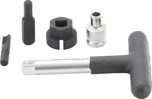

- Spezialwerkzeug:
Ist der angesprochene "Spezialschlüssel" bzw. Aufsatz zum Lösen und Festziehen der Plastik Ölablass-Schraube jetzt erforderlich oder nicht?
In einem Beitrag von @fraunie wird folgendes erwähnt:
Man braucht keinen Spezial-Einsatz, sondern kann das Ding nach Lösen des Splints einfach (Bajonett-Verschluß) drehen und raus kommt die Suppe.
Wenn mit "Spezial-Einsatz" das angesprochene Werkzeug gemeint ist und ich das richtige Interpretiere, dann lautet die Antwort wohl:
Nicht erforderlich! - Ist das korrekt?
Geht das Rausdrehen dann via Hand oder Zange?
Besten Dank im Voraus!
