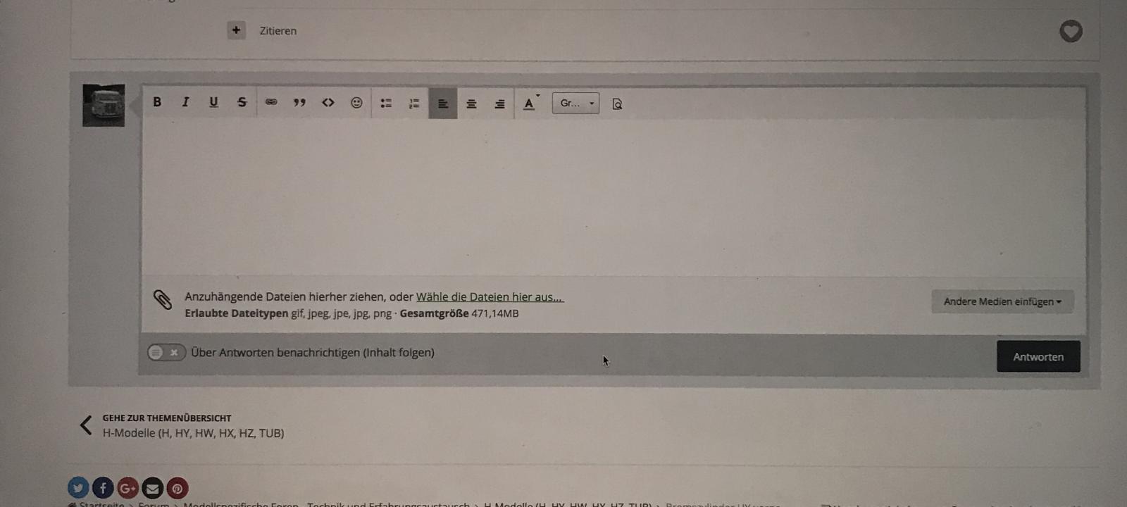

Hallo Paul, bei mir taucht in der Antwortmaske das hier auf:
 Dann geht man auf ‚Datei auswählen‘, und schon funzt das.. Bin allerdings ACCM, vielleicht ist es da leichter.
LG, Bert
