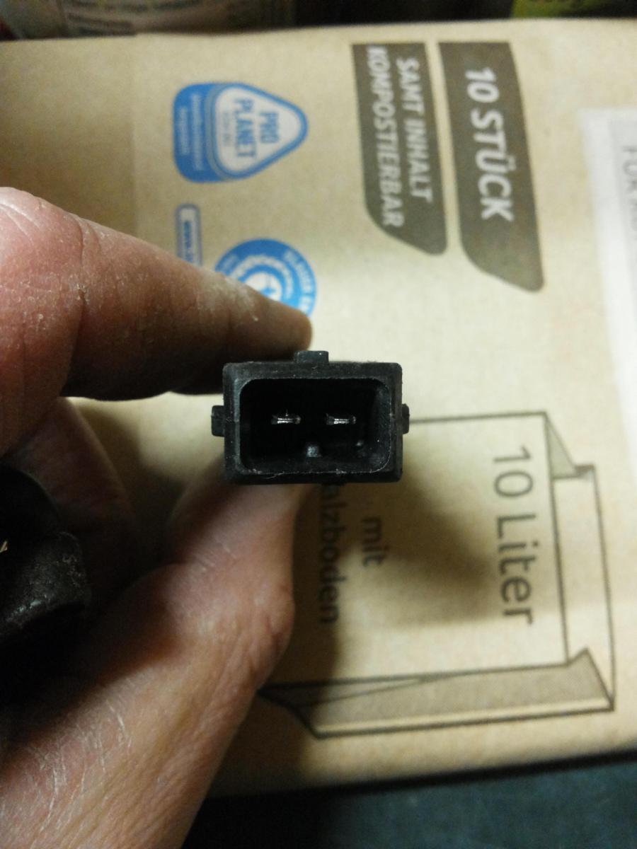

leider hat das Reinigen nichts gebracht... allerdings glaube ich den schuldigen gefunden zu haben. Und zwar wurde die Steckverbindung zwischen Vo.Li. Sensor und Kabelbaum mit Klemmen im Sensorstecker realisiert... Wie nennt sich die Buchse welche bei mir fehlt?
Auf der rechten Seite ist dies eine mit Drahtbügel zum runterdrücken.
Dann ist das der nächste Versuch.
Tschungl
Zu diesem Stecker benötige ich das Gegenstück. Weiß jemand die Bezeichnung?large.20181231_000439.jpg.7b1eb425d0eb45508dca6069229d5cbc.jpg
