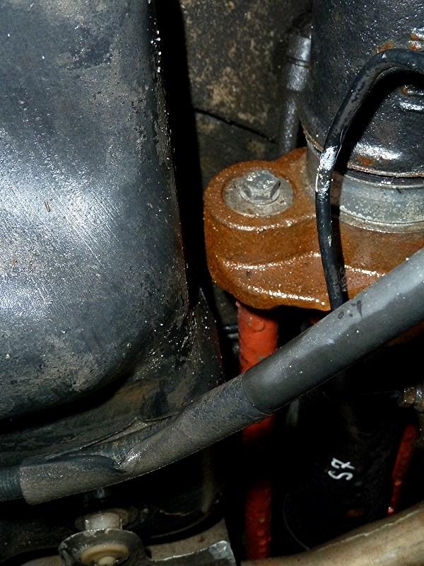

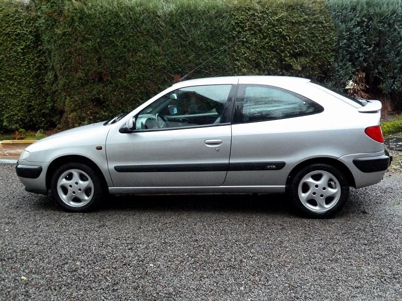

so die Hinterachse ist verbaut. Ich habe sie bei einer anderen Firma ,auch auf Ebay Kleinanzeigen gefunden, und nach der FIN bestellt und gekauft. Alles kein Problem gewesen ,Anlieferung ,Passgenauigkeit,Abholung, Termine eingehalten alles gut. Hat alles in allem ca. 630 € inkl. Einbau gekostet ,mit lebenlanger Garantie. large.IMG_0688.JPG.c9e7f3be874e13ab79d7052eebb1d899.JPG
Dieses Foto ist schon einige Jahre alt, man sieht wie der Xsara hinten schon herunter hängt, später kam noch der Negative Sturz der Räder hinzu.large.684824049_Bild1Xsara.JPG.bdd97f52f2268e1b6542c62eace2b087.JPG
So steht er jetzt da ,und wir trauen uns jetzt auch wieder mit vier Personen damit zu fahren.large.816277548_Bild2Xsara.JPG.100bdb56e227a157e1528bc33e591684.JPG
Habe gerade kein besseres Bild von unten ,es regnet oder schneid die ganze Zeit.
