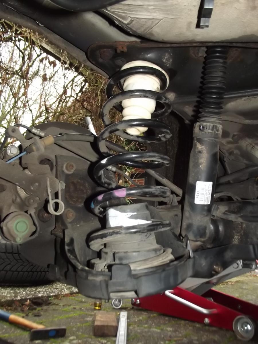

Man benötigt für den Umbau 2 Federn und jeweils 2 untere und obere Federteller. Extrem günstig bekommt man dieses bei ebäh gebraucht (Berlingo-Federn!).
Ich habe mir Federn des Berlingo Kasten 800kg besorgt, Drahtstärke 13,5mm, also verstärkt! Berlingo hat sowohl 12,5, 13,0 und 13,5mm Drahtstärke.
Die oberen Federteller aus Plastikschaum habe ich neu gekauft, orig. Nummer 5166.90 (ca. 34,- € das Paar bei myparto).

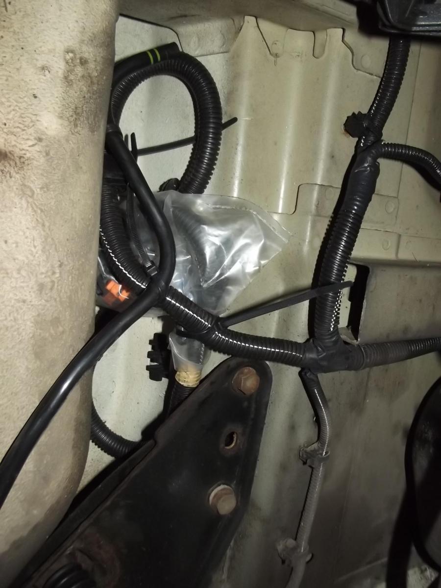

Schutzkappe vom Kompressor entfernen und beide kleinen Luftschläuche abziehen, dazu kurz eindrücken und den äußeren Ring drücken - rausziehen. Vorher beide Stecker abziehen.

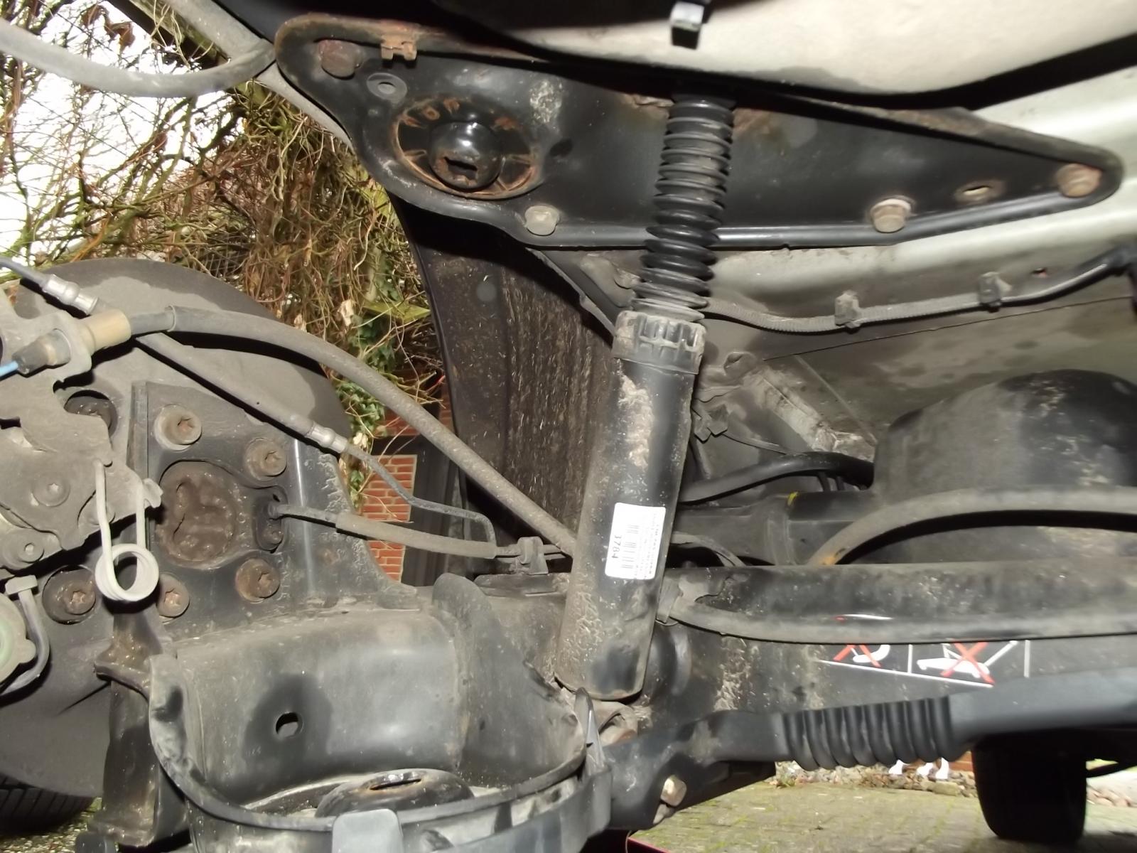

Die drucklosen Luftfedern oben leicht verdrehen und nach unten ziehen, anschließend den Luftschlauch herausziehen, gleiches System wie Kompressor.
Verkleidung der Hinterachse lösen, Stoßdämpfer unten lösen (außen 21mm/Mutter 24mm) und Schraube herausnehmen. Die Achse kommt minimal tiefer.
Die neue Feder mit Federspanner zusammenspannen, leider kommt die Achse nicht tief genug, um die Federn so einzubauen. Feder positionieren und mit einem Wagenheber leicht anheben, Stoßdämpferschraube wieder einsetzen und festschrauben. Anschließend die Feder entlasten. Andere Seite genauso verfahren.
Anschließend den Kompressor komplett ausbauen, beide Luftschläuche entfernen (nur geklipst) und die elektrische Zuleitung wassergeschützt verstauen.

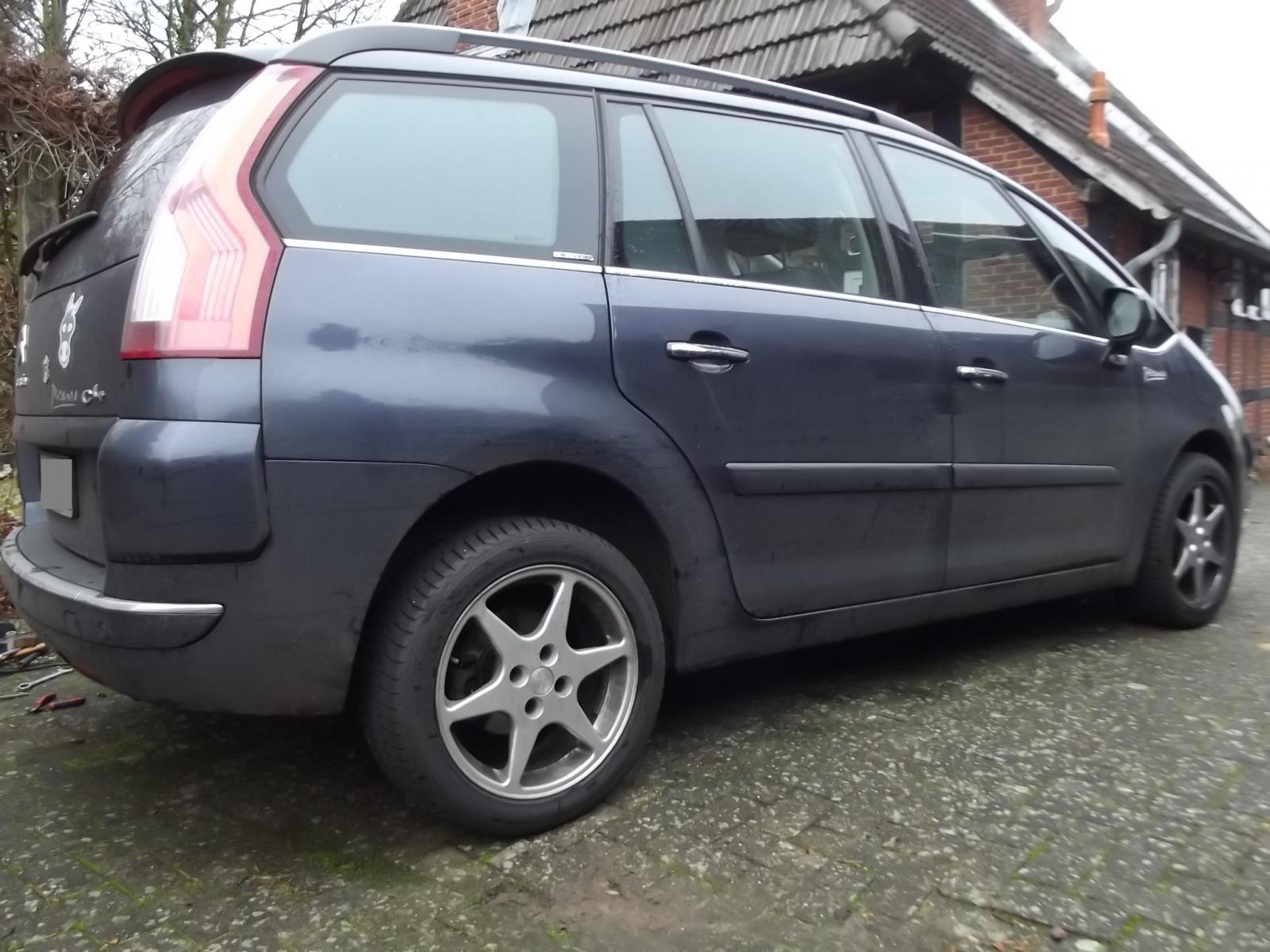

Achsverkleidung anbauen, Räder montieren, Wagen ablassen - Probefahrt. Uns siehe da, kein Unterschied bemerkbar, fährt genauso wie vorher. Allerdings steht der C4 hinten jetzt mit den 13,5mm Federn ca. 3cm höher, genug Reserven für Gepäck, Fahrradträger oder Anhänger :-)

Ich habe heute meinen C4 GP mal beladen, mit 110kg im Kofferraum plus ca. 60kg Stützlast: Ich habe Normalhöhe wie die Luftfederung erreicht und dazu noch reichlich Reserven für die Urlaubsfahrt!
Der Komfort ist auch leer eindeutig besser geworden, der C4 schwingt weniger nach, bleibt insgesamt stabiler, ich bereue den Umbau auf jeden Fall nicht!
