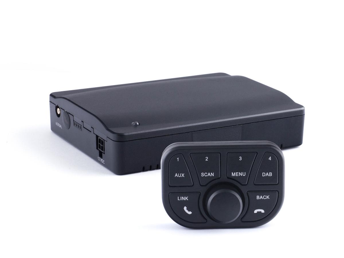

Ich möchte kurz über die Aufrüstung des Originalradios (Audio System 3040) mit DAB+ bei meinem grünen XM berichten. Wichtig war mir, den Zigarettenanzünder nicht mit einem der üblichen Adapter/Transmitter zu belegen sondern das ganze möglichst unsichtbar einzubauen und mit einer Fernbedienung zu steuern. Dazu habe ich den DAB+ Transmitter Tiny Audio C10 zugelegt, der aus einer schwarzen Transmitter-Box und einer Fernbedienung sowie Antennen-/Stromkabel und Befestigungsmaterial besteht.

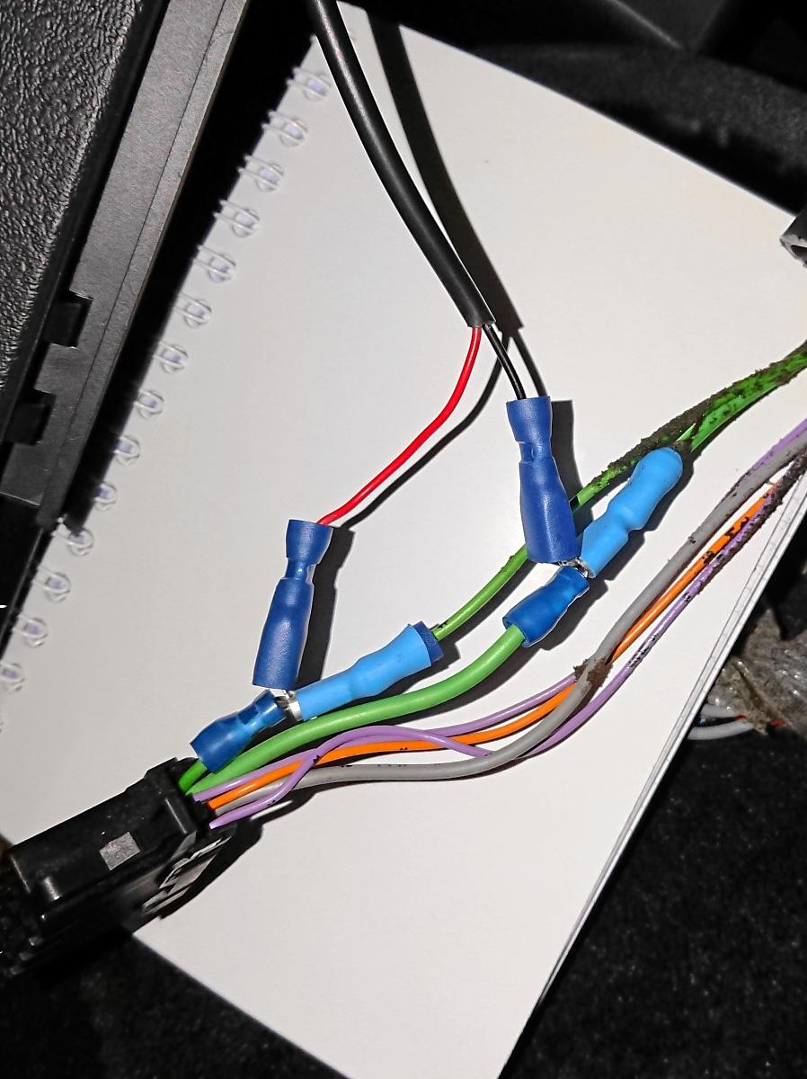

Für die Stromzuführung habe ich beim schwarzen Versorgungssteckers des Radios die Pins 7 (Zündungsplus) und 8 (Masse) mit Flachsteckerverbindern abgegriffen. Das sieht dann so aus:
large.1686607540_TinyAudioC10_EinbauStromanschlussvomRadio.JPG.7f3e1ec075e44060c782891d37eb559b.JPG
Das grüne dünne Kabel ist das Zündungsplus und das grüne dicke Kabel die Masse. Rot resp. schwarz ist das Stromkabel, bei dem ich den Zigarettenanzünderstecker abgezwickt habe und zu der Black-Box führt. Die exponierten Flachstecker habe ich mit hellblauem Schrumpfschlauch geschützt und nach dem Foto wurden die beiden Verbindungsstecker noch mit Isolierband umwickelt.

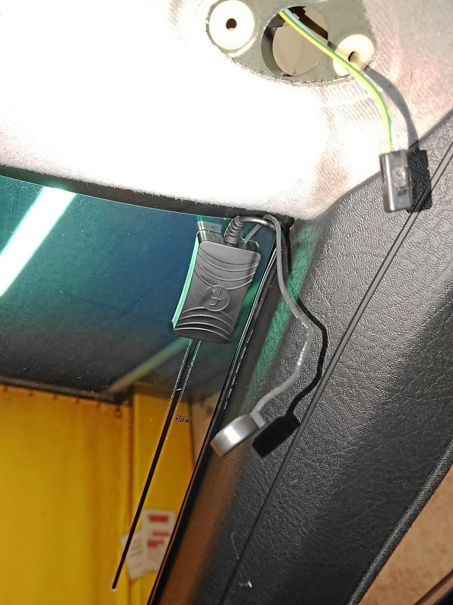

Die Antenne fand seinen Platz in der rechten oberen Ecke der Frontscheibe. Der magnetische "Knopf" für die Verbindung mit der Karosserie (Masse) verlegte ich in das Loch der rechten Sonnenblende. Das Antennenkabel konnte ich bei der inneren Gummidichtung am rechten Rand der A-Säule platzieren.

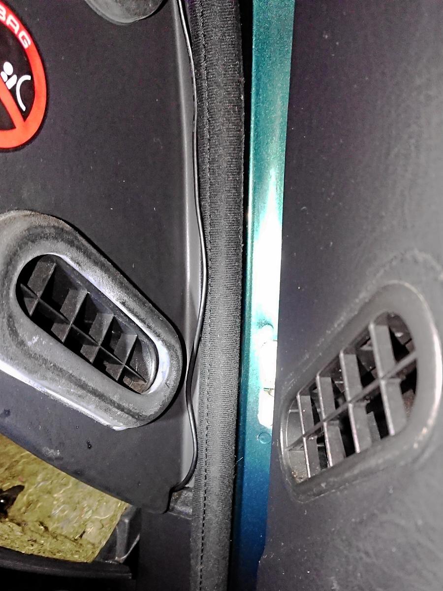

Weiter unten verlegte ich das Antennenkabel relativ lose an der rechten Seite des Armaturenbretts und führte es unter die untere Abdeckung des Armaturenbretts im Beifahrerfussraum ein.

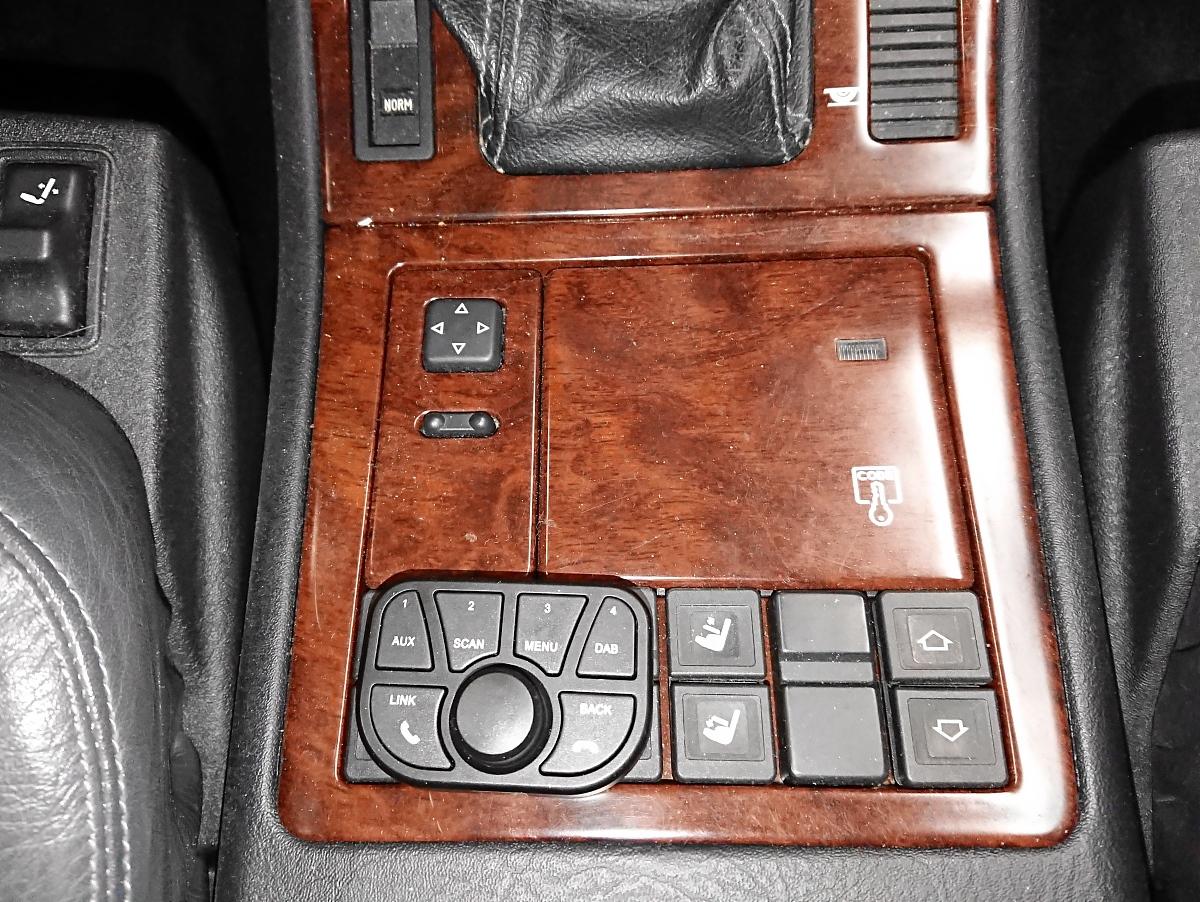

Zuletzt platzierte ich die Fernbedieung mit selbstklebendem Klett in der Mittelkonsole auf die Abdeckung, wo bei einigen Ausführungen die Sitzheitzung bedient wird.
