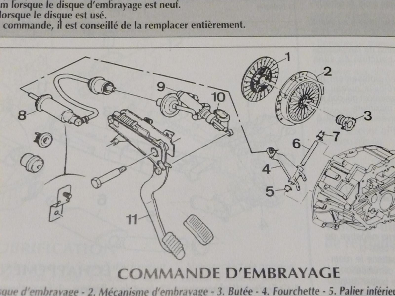

... weil Du die Ausbauanleitung nicht gelesen hast :
Kupplungshydraulik XM 2.5 - Ausbau
1. Fahrzeug mit hängenden Vorderrädern aufbocken
2.Linkes Vorderrad und Radhausverkleidung abbauen
3.Batteriekabel abbauen
4.Luftfilter + Schläuche, Sicherungskasten sowie Vor-/Nachglühbox abbauen
5.Reservoir der Klimaanlage abbauen ohne die Leitungsverbindugen zu öffnen
6.Batterie, Batteriekasten und Dieselfilter mit Vorförderpumpe ausbauen -
auf auslaufenden Diesel gefasst sein
7.LHM-Behälter aus dem Weg drücken
8.Den Kupplungs-Nehmerzylinder durch 1/8 Drehung gegen den Uhrzeigersinn
aus dem Getriebegehäuse ausbauen – ab diesem Moment nicht mehr auf das
Kupplungspedal drücken
9.Die Bettätigungsstange des Nehmerzylinders einsammeln. Aufpassem dass die
Stange oder ihre Haltezugrn aus Plastik nicht ins Kupplungsgehäuse fallen.
10. Die Verbindungsleitung der Kupplungshydraulik abnehmen
11.Den Dichtring der Schnellverbindung abnehmen
12. Die Schnellverbindung vom Schild des Geberzylinders abnehmen
(auf Auslaufen der Flüssigkeit gefasst sein )
13. Lenkrad abbauen – Achtung Airbag
14.Die untere Lenksäulenverkleidung abbauen
15.Den Kabelbaum aus dem Weg drücken
16.Die Lenksäule abbauen
17.Kupplungspedal mit Geberrzylinder + Reservoir ausbauen
18.Den Geberzylinder von der Kupplungsbetätigung abbauen.
19.Das Kupplungspedal abbauen
20.Die Verbindung der Betätigungsstange lösen.
21.Den Behälter von der Kupplungsbetätigung abnehmen
(auf auslaufende Flüssigkeit gefasst sein.
22. Den Geberzylinder durch 1/8 Drehung gegen den Uhrzeigersinn abnehmen
und das Bild dazu nicht angeschaut hast :
11 - Kupplungspedal
10 - Reservoir
 9 - Nehmerzylinder
 8- Geberzylinder
