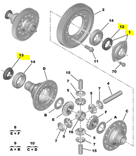

Die Simmeringe (12,13) der ATW sind dabei. Auf der Tellerradseite aber als Kappe für Achsgehäuse (1 statt 12)  :confused: Ist der :)  in der ET-Liste "verrutscht"?
Nein, er hatte nur keinen Bock den Simmerring aus dem Gehäuse zu holen und einen neuen dort einzusetzen und hat deshalb das ganze Gehäuse mit Simmerring bestellt.
