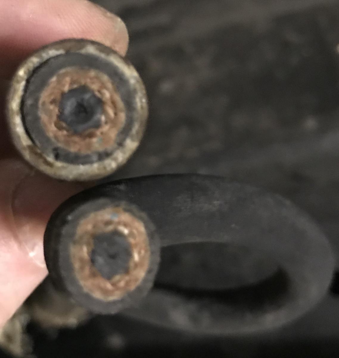

Hört sich für mich nach gequollenen Bremsschläuchen an. Durch den hohen Druck beim Bremsen geht die Flüssigkeit im Richtung  Radzylinder aber die Rückstellkräfte in der Trommel reichen nicht um sie wieder zurückzudrücken. Sehr langsam geht die Bremse dann wieder auf. Bevor ich die Bremsen aufmache würde ich an Deiner Stelle mal den Bremsschlauch tauschen. Ist deutlich weniger Aufwand.

Stimme ThomasHY zu und tippe auch auf gequollene Bremsschläuche.

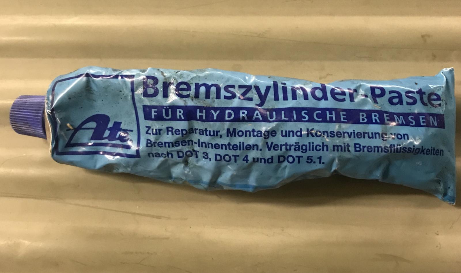

Finger weg von den Bremsen, wenn ihr da keine Ahnung von habt. Für Bremszylinder gibt es spezielle Pasten, z. B.  die hier:
LG, Bert

Mal ein Bildchen dazu?
Auch wenn alte Schläuche gut aussehen und Geiz geil ist...besser neu :-)
