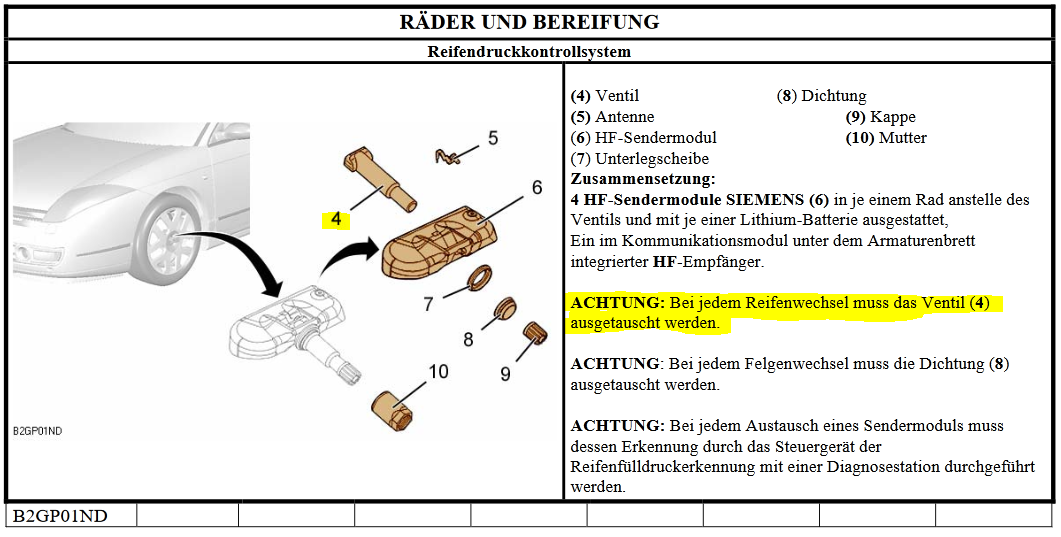

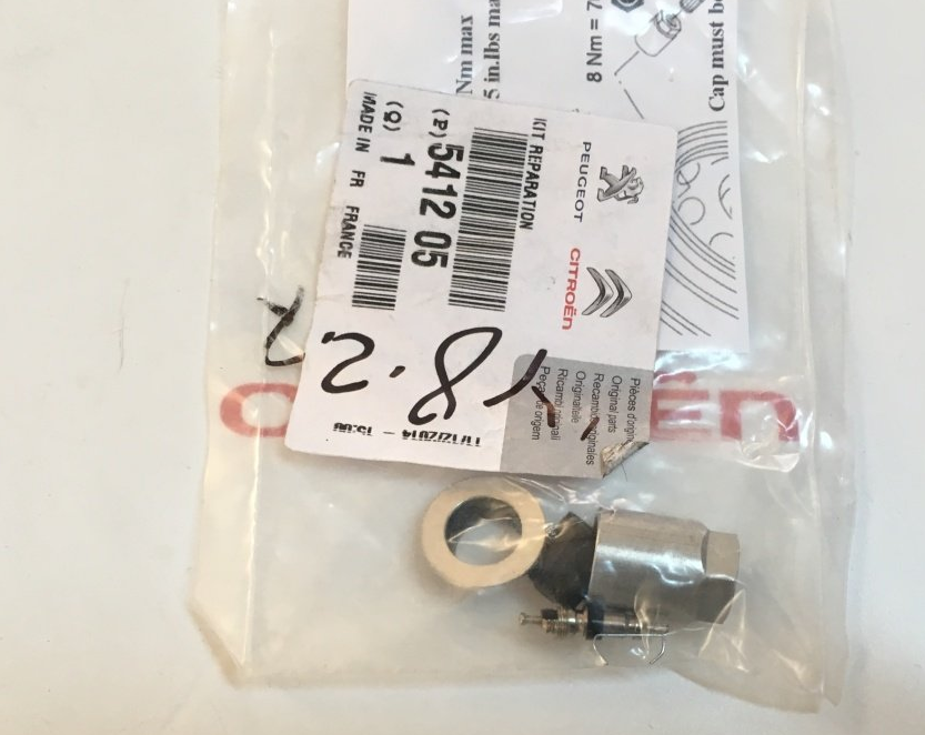

Reparatursätze 541205 (4,63€) gibt es auch bei Citroen, aber trotz Empfehlung nicht das Ventil?!
large.C6-RDKS.PNG.b8a00de1c2d7afd94f85aae102950390.PNGlarge.C6-RDKS.PNG.0d9c90fee6b476f3eab0ebc6ef8ecceb.PNG
Ronald
Das Set hatte ich auch gesehen. Es enthält - im Gegensatz zu "Aftermarket"-Sets den Ventilschaft nicht.
vor 32 Minuten schrieb Ronald:
Ich Vermute, das hier nur der Einsatz gemeint ist. Ansonsten macht der nachfolgende Satz ja keinen Sinn.
