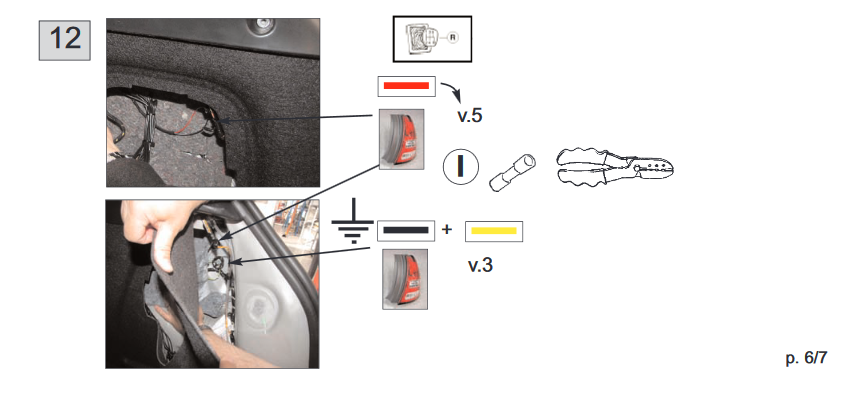

Citroen biete selbst eine PDC zur Nachrüstung an. Diese wird im Heck angeschlossen:

Vorbereitet ist da nichts. Die Serieneinparkhilfe wird per Bus geschaltet. Der Rückwärtsgangschalter am Getriebe hängt nämlich an der BSI und schaltet das Rückfahrlicht nicht direkt.
vor 4 Minuten schrieb Gernot:
Spielt aber keine Rolle, die Nachrüstpieper werden trotzdem direkt an der Rückleuchte angeschlossen. Normalerweise kommen die Steuergeräte mit der Überwachung der Leuchten klar. Wenn nicht dann muß man halt ein Relais dazwischen packen.

vor 48 Minuten schrieb Gernot:
Das Bild ist aus der Anleitung der Zubehör-Einparkhilfe 1610278880 für den C3.
Nachtrag: Das Bild gehört dazu: Es ist eine Anleitung ohne Text. -> Bilderbuch
