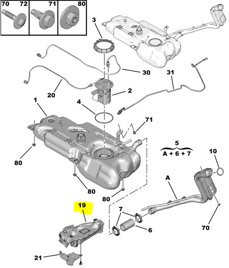

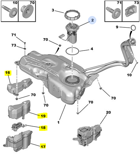

Sind das Bilder vom C3 II ?
Wo füllt man das Additiv beim C3 nach ?
Ich kann auf dem Bild nicht die Position am Fahrzeug erkennen.
vor 3 Minuten schrieb pargelenis:
C3 (B618) 1.6 HDi 100 FAP (DV6FD), bei Citroen ist es der 4. und bei Wiki der 3.

C3 (A51) 1.6 HDi 100 FAP (DV6FD)
Nr. 20 ADDITIVBEHÄLTER FAP 9815713180
          - TECHNISCHE ABGASBEHANDLUNG FAHRZEUG EURO6 SEIT ORGA-NR. 14266
Nr. 19 ELAST BEUTEL KRAFTSTOFFZUSATZM 1500RY
           - AUSSER TECHNISCHE ABGASBEHANDLUNG FAHRZEUG EURO6
           ZUSATZMITTEL POWERFLEX RP9678033980
