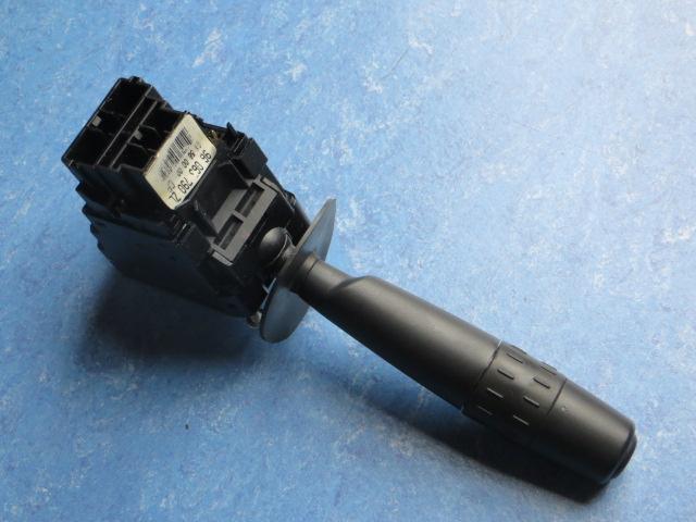

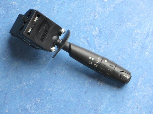

Habe hier ein X1.1-Original:
Geöffnet und gereinigt wegen hängenden Blinkers (obwohl das Auto erst 110 Tkm runter hatte :huh:)
14,50 als Päckchen - 17,50 als Paket
Gruß Stefan
