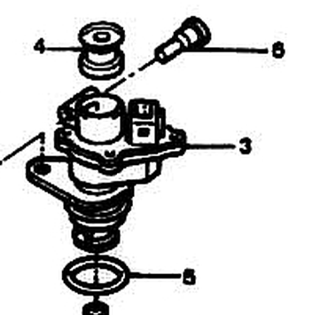

Die Gummikappe verschließt den Teil, der ins Getriebe gesteckt wird. Hier kommt eine je nach Getriebetyp unterschiedliche Welle rein, die ein Zahnrad trägt, das vom Differential angetrieben wird. Das ist beileibe kein "nicht genutzter Wellenanschluß".
Und wo ich das gerade las:  Der Verschluß, wenn keine Tachowelle `drauf gesteckt ist, ist Original ein Plastikstopfen mit O-Ring (4).
vor 54 Minuten schrieb ACCM Fred:
Um Mißverständnissen vorzubeugen: Der "Verschluß" hat nichts mit dem gerade erwähnten Gummistopfen zu tun, der "Verschluß" ist ein völlig neues Thema in diesem Thread. Geschwindigkeitsgeber, bei denen der Tachowellenanschluß verschlossen ist, tauchen bei Xantias mit hydractivem Fahrwerk und elektrischem Tacho auf, oder bei Xantias mit elektrischen Tacho und ohne hydractivem Fahrwerk, beim Xm logischerweise entsprechend, mit Ausnahme der Ketten-V6.
Das Thema Tachoantrieb ist beim XM nicht unkompliziert, zumal es auch noch unterschiedliche Gebertypen gibt.
Am buntesten ist es beim Y3. Hier gibt es Tachoantriebe ganz ohne Geber, die Versionen mit Hydractive haben zum Teil neben der Tachowelle einen 2poligen Anschluß für den integrierten Induktivgeber. Es gibt aber auch Induktivgeber die zwischen den Tachowellen sitzen, z.B. beim V6 mit DIRAVI weil der doppelte Tachowellenanschluß keinen integrierten Geber hat.
Die elektronischen Tachos des Y4 benötigen einen Hallgeber, erkennbar am 3poligen Anschluß. Diesen gibt es nur unten am Getriebe. Da die DIRAVI eine Welle für den Fliehkraftregler braucht ist hier ein Tachoantrieb mit Hallgeber und Anschluß für die Tachowelle verbaut, die Y4 ohne DIRAVI haben dort keine Anschlußmöglichkeit für eine Welle. Merkwürdigerweise ist an anderer Stelle im ET-Katalog des Y4 noch der doppelte Tachowellenantrieb des Y3 mit DIRAVI dargestellt...
